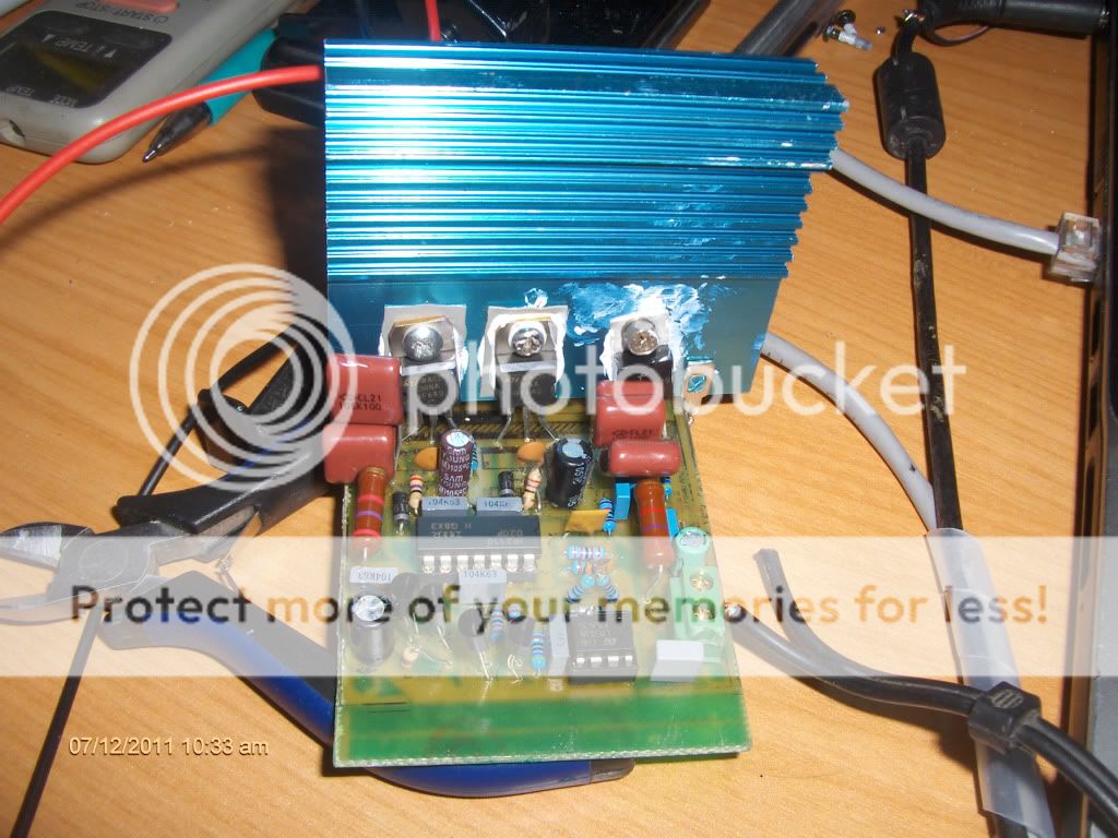

Bueno a la cuarta va la vencida, he conseguido que funcione, suena muy muy bien. He usado los IRF640 que tienen RDSon de 0,15 ohms y Imax de 18 A en TO220.
La verdad es que el disipador no calienta. Practicamente nada, no le he metido caña pues mi pareja me echa de casa.

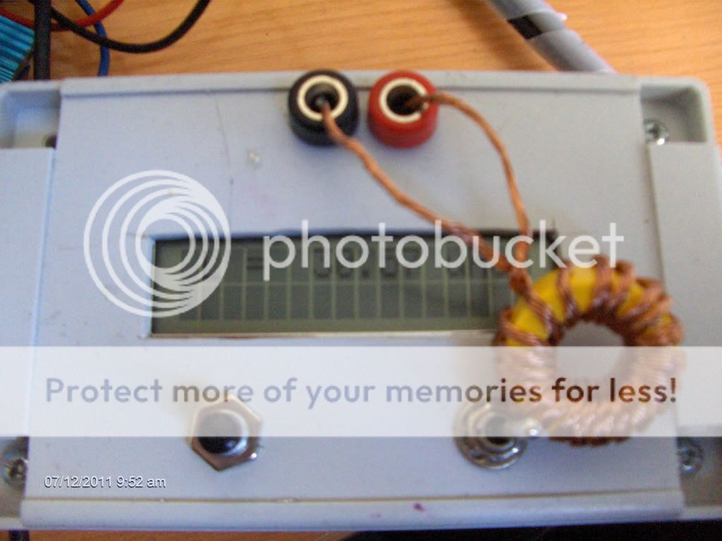

El inductor de salida es un toroide bobinado con un multihilo:
Este si que calienta hasta el punto de que huele el cobre y no se pueden mantener los dedos. Calculo como 70 u 80 º ¿es normal?

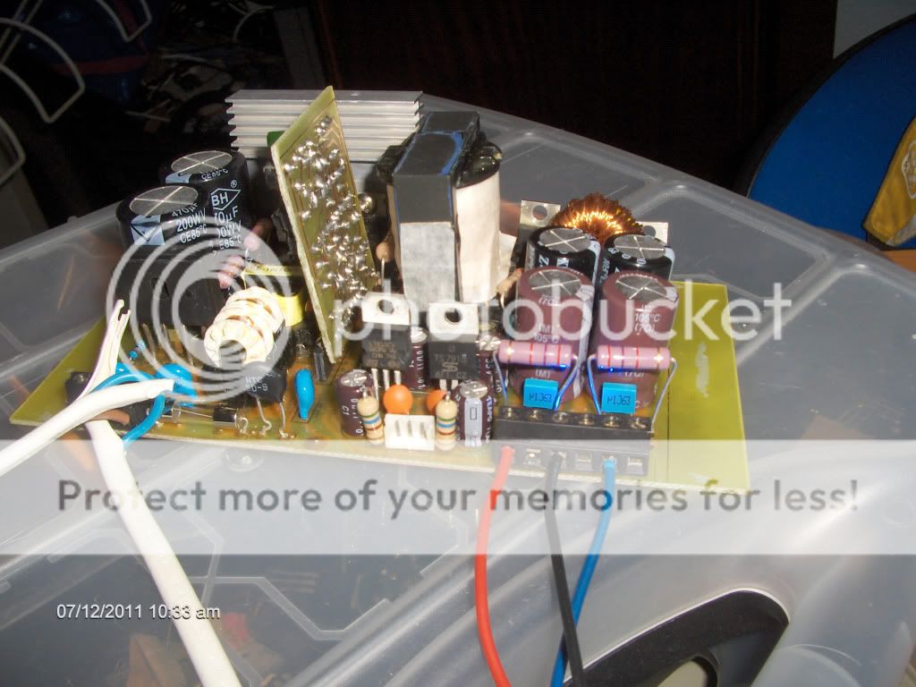

La fuente, una SMPS dando 30+30 V para que mas, tengo sonido de sobra:
Aun no le he quitado la serie.
En pruebas me cargue un IR2110, se ve que es algo delicadito.

Quizás se te escapo, pero se llego a la conclusión que es mejor el núcleo de aire en la mayoría de los casos, y en las primeras páginas se menciono que los núcleos amarillos de fuente de pc no sirven al no ser de ferrita, son de polvo de hierro y no se bancan la alta frecuencia, por eso se calientan aun estando a bajo volumen.
Pues puede ser que se me escapara.... la verdad es que hace tiempo que me leí el tema y ahora que comentas me suena...., pero entonces se peude usar algun tipo de toroidal, o paso directamente al aire???
Edito para confirmar... es el nucleo lo que se calienta no el cobre... vamos el nucleo no se peude ni tocar....

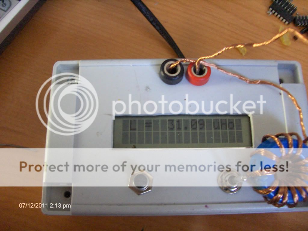

Estoy probando con este:
Parece que calienta menos... de hecho la serie ha bajado la luz a la mitad. De hecho no estoy seguro de si calienta el cobre o el toroide....

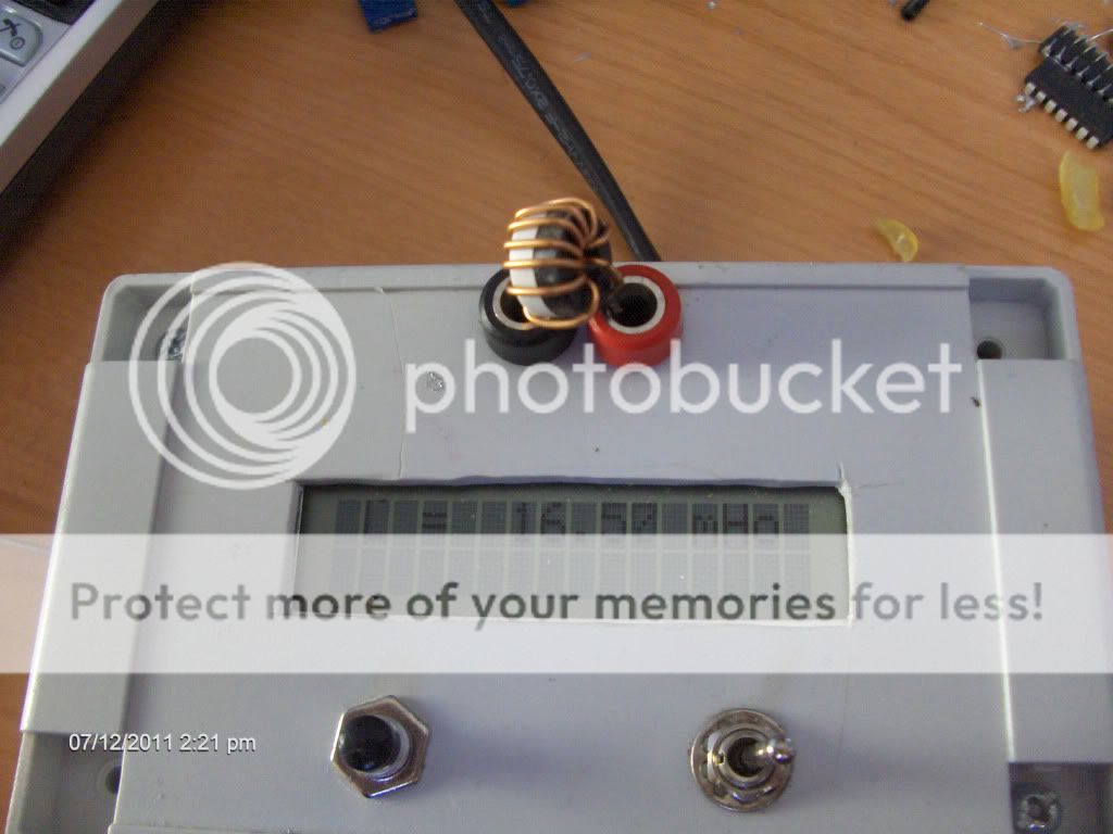

Alguien ha probado con este??? es como de plastico, pero dentro lleva un monton de laminas de hierro muy finas formando toroide, esta a la entrada de los trafos de las fuentes ATX, y da muchos mH por espira, vamos con 7 u 8 esta dando 15 mH, imagino que saturara enseguida es lo que mas miedo me da...

Puedes probas con bobinas de Aire. Bien hechas van bien cuando son las pruebas. Cuando decidas armar en serio el montaje y quieras agregar la pareja UCD, tendrás que decantarte por bobinas con núcleo.
Tienes un gran aliado en tu búsqueda, ese inductometro va de lujo. Necesitas encontrar toroides que alcancen una frecuencia de trabajo de alrededor de 30MHz (Y para arriba) y tengan la Permeabilidad (µ) más baja.
Otro tipo de material que puede servir, son los de tipo SenDust, aunque más difíciles de conseguir.
Un ejemplo, La Mezcla "2" de Micrometals. T106-2 es un toroide muy común. Son en color Rojo con un lado gris.
Esta gráfica no puede faltar como guía: http://www.micrometals.com/images/curves/FREQ02.GIF
Efectivamente es ese el del primer post.... Yo he montado un monton de modelos y es el que mejor funciona, para calibrarlo tengo un Condensador de 1000 Pf +-5pf, así que con respecto a precision no creo que muchos de laboratorio de ganen.
Lo complemento con un comprobador de semiconductores para los fets, bipolares, diodos, etc..... ese creo que no esta en ningun post, si estais interesados en un nuevo post explico como montarlo, este de momento lo tengo sin caja ni nada.

Una pregunta para Eduardo o alguno que tenga una idea de que pueda pasar,el ampli funciona bien solo que R15 y R17 andan por los 85 grados,y DZ1 70 grados,el IR anda casi por los 50 grados pero creo que eso seria normal no? D1 y D2 tambien calientan,D2 no es un uf4004,es un 1n4937...alguien puede ayudarme???
Un detalle es que las R 15 y 17 son metal film y no de carbon porque no consegui en su momento y luego me olvide de comprar.
