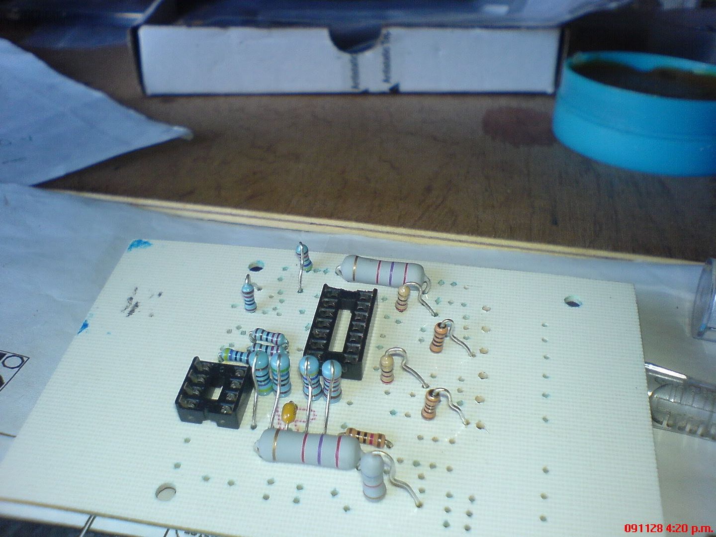

Hola a todos!!!
Realice el montaje para trabajar una potencia de 200 watts en 8 Ohm de impedancia, lo cual alimente con una tensión de +-50 Voltios por cuestión de seguridad, además de cambiar el IR y el LM, por unos nuevos, también tome las tensiones en los zener de 3 voltios y es lo que tengo entre 2.9 y 3 voltios. Cuando mido la tensión en el zener de 12 encuentro que a la salida del transistor como en el diodo tengo una tensión 12 voltios menor a la tensión de la fuente. Es esto correcto o no? Cuando mido la tensión en los gate de los IRFP tengo en uno una tensión de aproximadamente 38 Voltios y en la otra 2.5 a 3 voltios, es esto correcto? no recuerdo si la tensión era de +38 o - 38 voltios, pero estoy seguro que la otra tensión es la comprenda entre 2.5 a 3voltios.

¿Ustedes creen que tenga problemas en general al poner las resistencias de manera como estan en la foto?
:D
Yo creo que no tendre grandes problemas...
Saludos!!!
Pues en la mayoria de las resistencias no creo que tengas problemas, tal ves no halla ningun problema, pero talves en la resistencia de feedback y alguna que otra por hay tengas algun problema de induccion de RF o EMI. Hay que ver que dice nuestro compañero Ejtagle.
