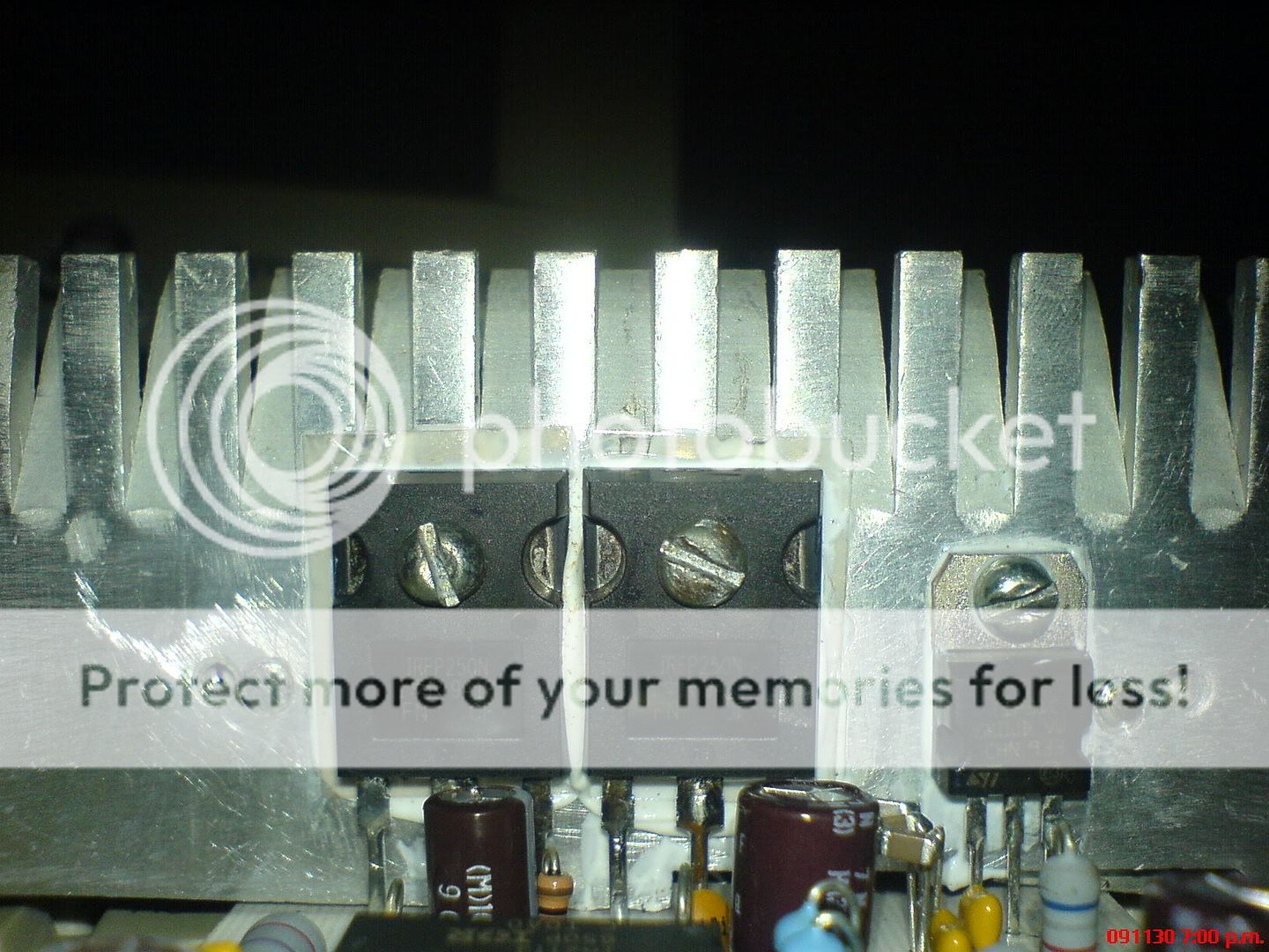

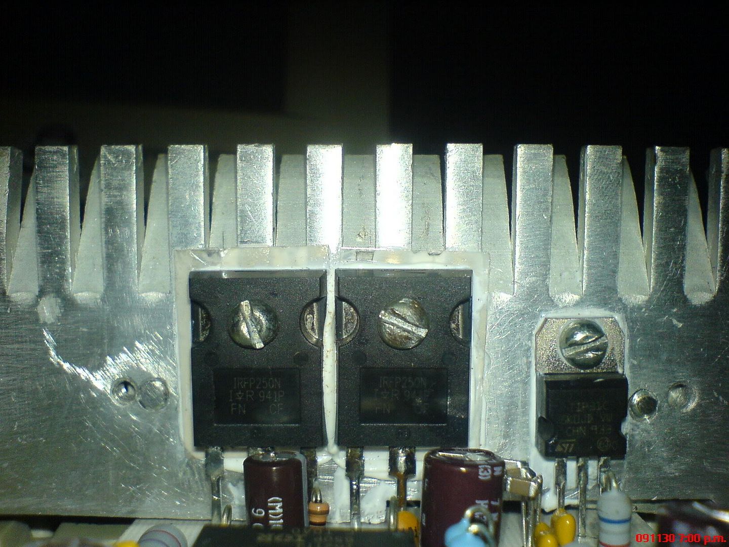

Tienes razón tacatomon no me había fijado en ese detalle aunque asta el momento no me ha dado ningún ruido extraño ni calienta demasiado ya me genero desconfianza :confused:, el problema es que mis dos proveedores me enviaron de la misma calidad, en este momento estoy armando la otra plaquita y el ir2110 que me enviaron tiene las mismas características de el que ya tengo funcionando y para completar los irfp250 nuevos que me enviaron tanbien parecen truchos anexo una foto de los irfp250 los tres son totalmente diferentes. pido el favor a mono pibe, Oscar Monsalvo, felibar 12 ó ferchito que viven aquí en Colombia si saben donde puedo conseguir los originales de antemano mil gracias.
