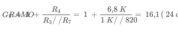

Estoy tratando de calcular para obtener más ganancia necesito que me ayuden con la ecuación que no entiendo esas don paralelas

Consulta, porque solo con mover un 1/4 del potenciometro tengo toda la distorsión, o quizás menos de un cuarto, no debería subir gradual..
La resistencia de 1 mohm no me lleva el pote a menos de 500k ?
¿ Que tipo de potenciómetro usaste, logarítmico o lineal ?
Si y no, todo depende donde este el cursor. Igual esa resistencia en paralelo hace que la curva del potenciómetro no sea una recta (si es lineal) sino mas bien curvada (si mal no recuerdo).
