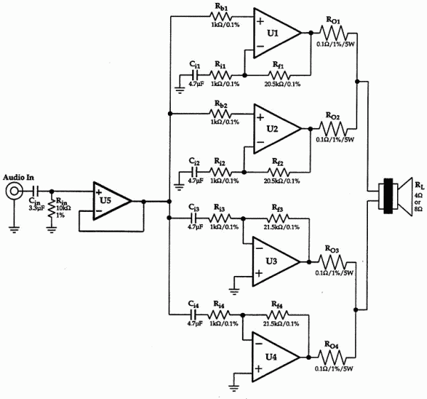

Para Public Adress yo usaba o cuatro TDA2003 o dos TDA204/5/9 o un TDA1554Q . Un puente hecho de a dos amplificadores en paralelo y con eso manejaba un transformador de salida de relación 2:1 . Sonaba muuuuuuuuuy fuerte . Si los integrados se calentaban sin audio les ponía resistencias de 0.22 Ω en cada salida para ecualizarlas un poco. Alguna vez los puse de a tres en paralelo . . .

Eso lo armé hace muuuuchos años , pero sobre la base del amplificador bridge que armes , se ponen de a dos o tres en paralelo :
Saludos !
