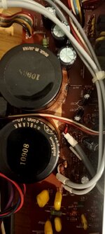

Hola pues resulta qué en la salida del canal que no funciona . Testeo una tensión en continua de 5 voltios DC. Resulta que se aplicaba calor con un secador funcionaba. Los condensadores de alimentación han soltado líquido ya seco. Las alimentaciones dan 32v y -32vcc. Gracias no vaya a ser de eso
    169.8 KB · Visitas: 21
Hola!
Lo que se ve en la foto no sale de los condensadores. Sólo es el resto del adhesivo que se usó para fijarlos a la placa.
Si tienes tensión a la salida, pueden ser miles de cosas, pero empieza revisando los voltajes del circuito, aprovecha que tienes el canal bueno para comparar.

Hola pues sí que había tensión en el pegamento he intentado sacarlo y ya no hay voltaje algo de alterna.He montado el STK 465 revisado los transistores también diodos y ahora el canal que no va es el izquierdo antes era el derecho. Me está volviendo loco
Hola muy buenas.? Es posible que los transistores; Q803 y Q804 BC 547 estuvieran mal montados de fabrica.? Son los que regulan el balance; los probé en el tester de hfe y daban bien. Los volví a colocar en patillaje real.Fue Bien la prueba con los cascos(auriculares); pero al poner los altavoces. No va un canal, ésta vez el izquierdo, con el STK 465,nuevo. Ustedes que saben más , es posible, que los condensadores de la fuente, tengan fugas? Los Voltajes dan correctos. +36v y - 36v.
Serían tan amables , de cómo comprobarlos sin desoldados con tester, de continuidad ohms.
