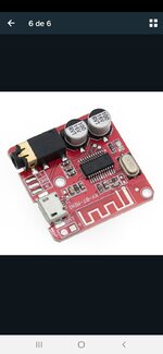

Muy buenas noches amigos, me surgió un inconveniente con éste amplificador ya que al encenderlo me genera un plop a los parlantes conectados y también tengo ruido en mínimo. Tengo conectado a mi proyecto dos parlantes medios, dos twitter, dos bajos y subwoofer.... Los últimos dos (parlantes de bajos y subwoofer), están conectados a la salida del amplificador ya que ésta tiene 120w de salida. Alguien me. comentó que los conectara así para proteger el subwoofer ya que es de 30W y por su tamaño se acomoda a mi proyecto.
Que solución me podrían brindar para solucionar estos inconvenientes?... Les. agradezco mucho.
Adjunto fotos

Primero que todo este tipo de modulos no trae protección de corrientes inversas, es por ello que debes construirte un modulo RZ a esto se le llama Red Zobel e implementarlo con protector de Parlantes para evitar el Plomm 😤🤣, el ruido proviene de el mal cableado y no usar cable blindado desde el modulo MP3 al Amp.
Cuando se implementa un tubo PVC como caja acústica :sneaky: se aconseja que sea antiestático caso contrario usar revestimiento interno y externo, al igual usar chasis flotante como una lamina o chapa para evitar lo que te esta pasando ;)
Nota: Si el Ruido persiste hay que construirle o implementar un Modulo SNI-1/3.5 Noise Filter con Ground Loop.

Hola Jota Jota, gracias por tu aporte, el RZ, se coloca entre la salida del modulo amplificador y los parlantes verdad? en caso que sea así, eso ocasiona que disminuya la potencia suministrada a los parlantes?
Gracias.
