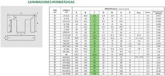

La diferencia entre laminación de Grano Orientado (G.O.), y laminación común de grano no orientado (G.N.O.) es abismal, de hecho los transformadores de salida de audio de Alta Fidelidad y alta calidad utilizan exclusivamente laminación de Grano Orientado (G.O.).
Es una chapucería andar mezclando laminaciones de distinto espesor, y distinta calidad.
En fin, continuando con los transformadores, hable en Saint Vith y me dijeron que no trabajan G.O. Que hacen transformadores para hi end y aun asi no usan, que la difrencia no se nota, solo cuando es para transformadores de salida de preamplificador de microfono usan G.O.
Para hacer transformadores de salida de audio "Hi-End" se debe usar exclusivamente laminación de grano orientado (G.O).
La tabla pregunto por los espesores, y para saber si hay de distintos % de G.O. Pregunto desde la ignorancia.
No hay distintos % de G.O., hay diferentes procedimientos para orientar el grano del acero eléctrico.
Tabla de laminaciones monofásicas EI :
Tabla de laminaciones de grano orientado (G.O.) :
La laminación de grano orientado (G.O.) que utilizo es la M4 de 0,27 mm de espesor.
Mi proveedor es Fabrilam S.A., Av. Belgrano 2313, Avellaneda, Te: 4204- 5881/5985, averigua allí si tienen en stock laminación 112 de grano orientado (G.O.) de 0,27 mm, o 0,35 mm.

Buenas, Gracias por este gran aporte @Rorschach , y voy a ponerme en contacto con ese proveedor!
