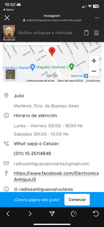

Buenas Tardes gente paso a comentar, que quede con un tal Julio de zona Martinez, mañana por la mañana, que encontre por maps con buenas calificaciones y al parecer con años de experiencia en restauracion valvular, me dijo que tiene su contacto que le bobina sus transformadores de salida cuando restaura y que puede probarme todas las valvulas para matchearlas y verificar su estado. Escucho consejos. Saludos!!

Julio qué????
Si es un tal Julio Baldassini tené cuidado por que es un especialista en venta de humo, capacitores de escroto de mosca y demás estupideces....y no te va a salir barato...ni necesariamente bueno.
Yo te aviso...vos verás...
Decime que no es! 😂 … por lo que vi de ese julio que vos decis… en facebook, no, no es;mi julio es de unos 75 años y el tuyo es de vicente lopez cerquita pero no
