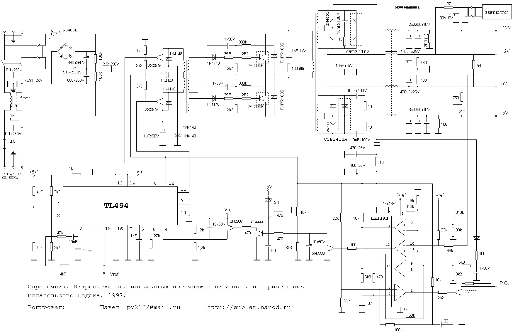

Rorschach se refiere a esto:
Típicamente usado en las fuentes de PC para que sean compatibles 110/220 VCA con solo mover un interruptor
Fue sacado de este diagrama completo y se puede obviar todo el filtro de entrada al rectificador así como el PTC.
Saludos, JuanKa.-
Sí, si, esas fuentes las conozco !
Me refiero a lo que dice Ganiel : la modificación con los dos diodos rectificadores, (doblador media onda, original del circuito Audinac), que desconecto de acá, y conecto de aquí, y queda doblador de onda completa.
Si correcto, eso le pedí a Ganiel, para que lo pueda ver, o entender ArGhak, y si le interesa lo hace de onda completa, o media onda tal cual es el original de Audinac.
