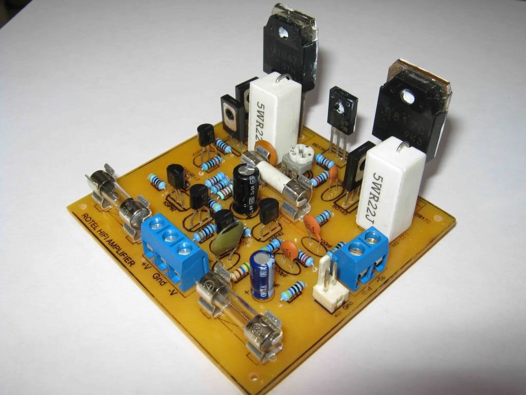

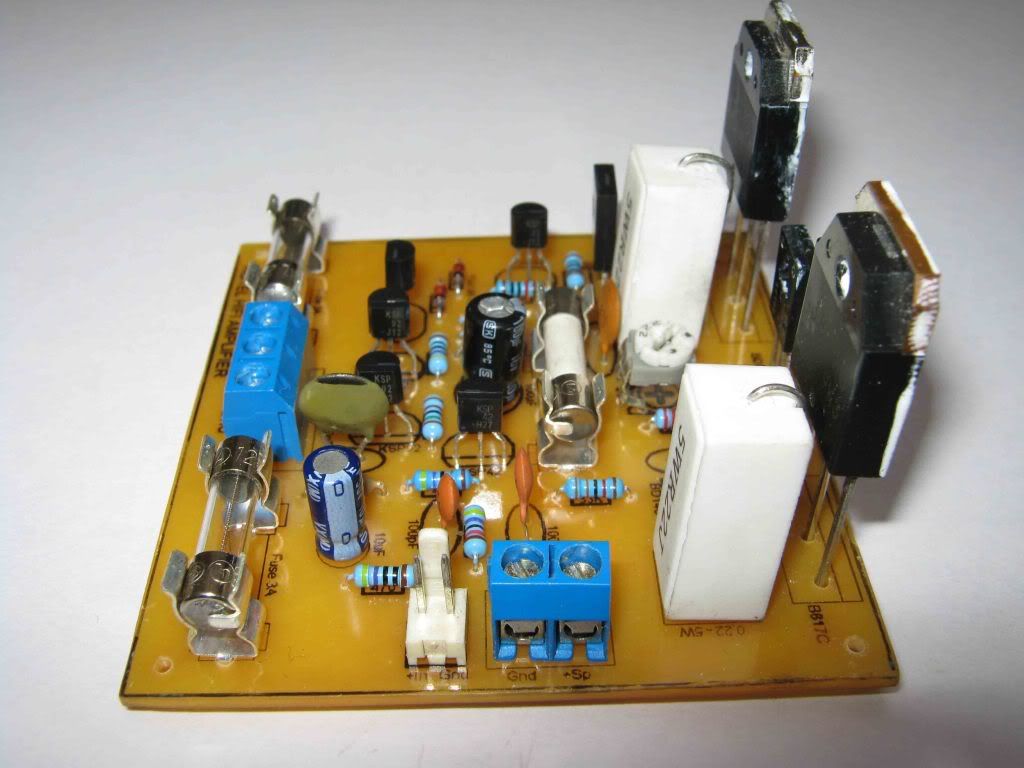

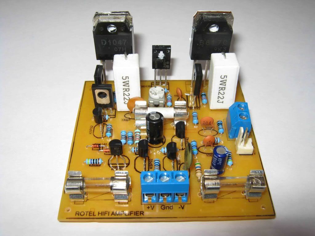

Hola amigos, hice este amplificador y la verdad quedo muy satisfecho con su excelente sonido, a mi parecer mejor que el Sinclair Z-30.
Usé los Trs de reemplazo BD139-140, KSP92-42 de estos últimos solo invertí los pines, tuve un problema con una pequeña oscilación que gracias a Mariano la pude corregir, mil gracias a él por su gran paciencia y desinterés a la hora de colaborarnos, que además siempre esta ahí para cuando lo necesitemos, Muchas gracias Mariano.
Dejo algunas fotos, anímense a fabricarlo, de verdad que vale la pena.
cejas99 muy lindo muy prolijo el montaje te felicito y a disfrutarlo!!
Ahora modificaste el pcb o me parece...por lo menos la ubicacion de componentes a simple vista me parece que si...
Igual te quedo buenisimo
cejas, espero la ultima foto no este funcionando, porqu asi sin disipador....
lindo lindo, me animas a armarlo

Muchas gracias a todos por sus comentarios, solo le pongo un poco de empeño y nada más, el que debe llevarse todos los halagos y felicitaciones es Mariano, porque él es que hace el verdadero trabajo, yo simplemente imprimo, plancho, al percloruro y luego a soldar componentes, eso sí con mucho cuidado.
