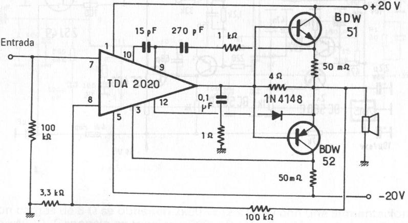

hola tecnicdeso queria saber como reemplazar el BDW51 y BDW52 en el circuito amplificador de 80w del tda 2020 en uno de los primeros que alzaste por que no encuentro, donde averiguo me dicen que no hay y estoy muy interesado en armar ese circuito, por favor si me puedes ayudar con esto te lo agradeceria. yo soy de Paraguay
mira tote por lo que andube buscando BD317, BD745C, 2n3055(mas conocido) 2N5629..3 tenes esos remplazos para el BDW 51 (npn) el BDW52 (pnp) BD 250, BD 316, 2N6029...6031 fijate cual el es mas similar a los BDW y si podes pone el par por ejemplo bd317 bd 318
Hola, bueno, estoy desarrollando el proyecto del TDA2020 con los trasistores que aumentarían su potencia a 80W.. quisiera saber si el proyecto en verdad vale la pena para seguir adelante o no, tengo ya todos los materiales, y la unica duda es la resistencia de 50mOhm, la cual en mi opinion es imposible de hacer con 20cm de alambre de cobre de 0.3mm. 20cm de ese alambre simplemente dan conductividad como un cable cualquiera....
Desde ya muchas gracias.
Presta atencion, porque las resistencias que se hacen con alambre no son de MegaOhms si no de miliOhms... es por eso que lo escriben con minuscula. si no crees que da el valor correcto siempre lo puedes medir con un tester y poner un alambre mas largo si te resulta necesario, saludos.
Hola 2fast4you por lo que yo entiendo es verdad el integrado entrega 20 W y llega a 80W ayudado por los transistores BDW 51 y BDW 52 con la ayuda de ellos entrega 80 W. Eso lo lei en una revista de electronica. Espero que me allas entendido saludos.

03.- Amplificador de 80W con simetría complementaria con TDA 2020:
¿Da 80w Reales? :eek: ¿20v es el maximo para el circuito?
Y que THD tiene? 10%, 1%?
No me entero de los calculos para saber cuanto necesita de fuente, ¿Alguien sabe cuanto pide el -20v?
