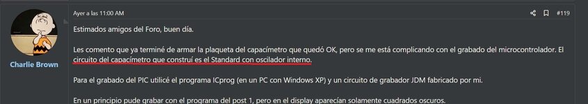

Hola Mcrven y don Lopes, buen día!!!. Cómo andan?. Se juntaron los amigos y maestros de la RF!!!. BUENISIMOOOO!!!
Creo que no me expresé bien.
Siempre empleo el IC Prog porque es el único programa que tengo. Lo que modifiqué fue el programa que grabé.
En primera instancia grabé el PIC con el .Hex del primer post, y como me aparecían cuadrados en el display, volví a revisar este hilo y D@rkbytes posteó el programa mejorado (post 48), pero ya no pude grabar nada, todo con el IC Prog.
Hice pruebas modificando los fuses, oscilador(aunque creo que el que tengo que usar es el XT), pero nada.
Llegué a pensar que estos .Hex no eran compatibles con el Windows XP, pero como "el que no sabe es como el que no ve", decidí consultar por las dudas.
Referido al RV2, si ya lo regulé y cuando logré el contraste Ok, pude visualizar los cuadrados!!!.
Revisé la PCB buscando cortos, pistas cortadas, siguiendo el circuito por si hubiera cometido algún error de ensamblado, pero no, está todo OK.
Por lo tanto y por Descartes, el drama está en el grabado del PIC ya que probé con otros PIC 0Km y sucedía lo mismo.
Veremos a ver que solución le encuentro.
Muchas gracias por todo!!!
Les envío un gran abrazo.
Cuídense!!!
C.B.
me aparece indefectiblemente el famoso error 0000h.
Creo recordar que ese error se debe a que en los fuses se agregó protección de código, y como seguramente el IC-Prog está configurado para realizar la verificación de escritura, al leer el PIC obtendrá 0x00 en la primer dirección y mostrará el error.
La solución para no perder la protección de código en el PIC, es deshabilitar la verificación de escritura.

Hola a todos me parece que el error principal puede ser que modifica el fuse del oscilador a XT(Cristal de Cuarzo) cuando expresamente escribió en el mensaje 119 que armo la versión con el oscilador interno, ergo el fuse debe quedar en IntRC I/O(Oscilador Interno y los pines son Entradas/Salidas), lo único que sacaría personalmente es WD(ver segunda imagen adjunta).
A no ser que entre tantas idas y vueltas hubiera cambiado por la de cristal de cuarzo de 4MHz y yo no lo advertí.
Estimadísimos, buen día!!!
Les comento que ayer intenté grabar con los fuses que me indicaba el programa cuando se carga el archivo .Hex, y que solo verificara el IC-prog post grabación, según lo aconsejado por D@rkbytes. En realidad el programa indicaba que se iba grabando ok, pero cuando verificaba post grabado aparecía el mensaje de error 0000h. Ya sueño con ese cuadro de diálogo!!! ja, ja.
De igual modo intenté hacer arrancar el instrumento, pero los cuadrados seguían apareciendo en display, por lo que el PIC no se grabó.
Don mcrven, ¿cómo anda?. Gracias por su aporte. Ud sabe que por costumbre antes de hacer un nuevo intento, borro todo y verifico el blanco, por las dudas, ja, ja, pero está perro el PIC, y no crea que es el integrado, ya que me pasa lo mismo con otros PIC´s Okm que tengo.
Ya verifiqué la configuración del puerto, el ajuste del Hardware, el buffer para poder usar el XP, y todos los otros ajustes que hago cuando grabé lo otros PIC´s, todo ok, pero insiste en marcarme error!!!. En fin, ahora lo voy a dejar por unos días y con mente un poco más fría voy a intentar arrancar nuevamente de cero y ver en que le estoy errando.
Don ricbevi, tanto tiempo!!!. Cómo anda?. Gracias por su sugerencia. Voy a intentar la manera que Ud sugiere y veré como se comporta el "muchacho".
Yo ponía oscilador XT porque un documento que leí decía que ese era el ajuste para un oscilador de 4MHz que es el que tiene internamente el PIC, pero no está demás intentarlo. Veremos.

Un error que me sucedía mucho al usar IC Prog es que borra el valor por defecto del reloj de fabrica del microcontrolador, antes de programarlo o borrarlo SI O SI debes guardar el valor de configuración del reloj interno(yo solía escribirlo en una etiqueta pequeña y pegarlo debajo del microcontrolador)
Eso no debe ni puede pasar en el PIC16F628A, solo en los PIC12F629, 12F675, y otros que permitan la calibración del oscilador interno.
Menciono esto para que no ocurran confusiones.
Buen día amigos!!!
Perdón por no haber contestado antes, pero ayer tuvimos un problema con la "red de redes" y cuando pude ingresar, ya era tarde!!!
MUCHAS GRACIAS por todos sus aportes!!!.
D@rkbytes, sí, utilizo el puerto serie que trae mi PC para conectar el DB9, y entendido al concepto, en un JDM el pin 10 no se conecta a tierra. Lo que voy a volver al chequear el el voltaje de grabación en el pin 4, para estar seguro que todo está OK.
DJ T3, gracias por complementar el concepto, si este programador que armé tendría que grabar con alto voltaje, por esa razón y para evitarme inconvenientes, armé este circuito con fuente auxiliar para no complicarme la vida y depender del voltaje que entrega el puerto. Les comento que con este JDM ya programé 5 o 6 PIC´s, pero ahora se "emperró" y no hay forma de programar!!!.
Ricbevi, gracias por el circuito, le comento que el otro día pensé armar ese circuito, aunque más no sea para tener otro elemento de prueba, pero es como le comentaba a DJ T3 , tengo miedo de no lograr el voltaje de grabación.
DownBabylon, el tema del oscilador interno (como es el caso que he implementado), por lo que entendí, es un oscilador RC, y debe ser grabado con esa configuración (IntRC I/O), pero le comento que ya antes, había experimentado con otros osciladores y pasó lo mismo.
Lo que me desorienta es que no puedo comenzar a grabar ya que apenas le doy el comando de "grabar todo", ni siquiera comienza el proceso de grabado y aparece el cuadro de error.
En fin, voy a seguir intentando y sin duda en algún momento va a salir.
Gracias a todos por todo!!!.
Les envío a todos un gran abrazo.
C.B.
