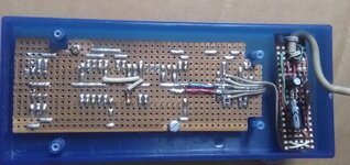

Les comento que me dediqué estos días a armar el progrmador JDM propuesto por ricbevi, pero como se complicaba diseñar la PCB, decidí diseñar ese mismo circuito pero solamente con las conecciones del PIC que se utilizan (pines 5 VSS, 4 MCLR, 14 VDD,12 RB6/clock y 13 RB7/DATA) y además le incorporé un led que me indicara el proceso de grabación. Funcionó ok, (el voltaje en el pin 4 fue de 13.24V y en el pin 14 5.19V) pero el error persistía.
Luego de hacer varios intentos, programé el PIC de manera que verificara solamente post grabación, pero el error seguía apareciendo. Recordando los consejos de D@rkbytes en el que aunque saliera error, éste no significaba que no se hubiera grabado el programa, lo conecté al capacímetro y EUREKA!!!, funcionó.
El único problema que pude observar es que en capacidades del orden de 2000pF para abajo, existe una variación constante (oscilación constante de los valores expresados en el LCD) en la lectura que no sucede en capacidades más elevadas, xej en .36uF.
A modo de ejemplo en capacidades de 2000pF se aprecia una lectura de +/-50pF, en una capacidad de 47pF varía en +/-2pF).
No se si este hecho es atribuible a un error en el grabado del PIC o es por el propio diseño del circuito.
Les adjunto algunas fotos del grabador y del prototipo del capacímetro.
Ese comportamiento es normal porque a bajas capacidades el muestreo es más rápido y produce ese tipo de fluctuaciones.
La solución sería implementar un Timer que muestre la lectura cada x tiempo cuando se midan capacidades bajas, o meter un retardo justo después de realizar los cálculos, y para esto solo se necesita una bandera.
También te recomiendo que uses la versión con cristal, ya que puede ser más estable y precisa.

Si, me imaginé como comentan Uds. que por un lado podría deberse al propio funcionamiento del circuito, lo que sumado al largo de los cables da como resultado una medida imprecisa a bajas capacidades.
Esto lo pude notar cuando intenté calibrarlo con los condensadores patrones que tengo. Éstos son de baja capacidad y son aquellos que venían en las etapas conversoras de los receptores valvulares (mica/plata recubiertos con cera y que llegaron a mí 0Km) que son de 2000pF uno y el otro de 450pF ambos con una tolerancia del 2%.
Tuve la oportunidad de poderlos medir con un capacímetro comercial de una empresa proovedora de materiales electrónicos que me hicieron el favor de valorarlos. Uno dió 2016pF y el otro 456pF.
Cuando intenté calibrar el instrumento casi me vuelvo loco, pero aparentemente quedó Ok porque las otras mensuras que hice con otros condensadores comerciales me dieron perfecto.
Ahora voy a intentar acortar cables y armarlo dentro de un gabinete junto con mi primer inductímetro armado con un CMOS (74HS132) que armé ya hace muchos años atrás con un circuito que saqué del Handbook, para hacer así un LCmeter!!!.

Como lo prometido es deuda, aquí me presento para compartir con Uds. el instrumento que quedó armado y funcionando gracias al aporte y ayuda de TODOS los amigos del Foro.
El instrumento consta del capacímetro autorrango propuesto por D@rkbytes (a la izquierda de la fotografía) y el inductímetro que ya tenía armado, el que fue propuesto por el Handbook (creo que del 2004) y que hacía muchos años que lo tenía armado (a la derecha de la fotografía).
Si bien hay cables un poco largos y que pueden influír en el valor del componente evaluado, más cortos no eran posibles y realmente no es tan significativa la variación de la lectura (para la apreciación que yo utilizo obviamente).
Les dejo también una fotos midiendo algunos componentes, condensador de 0.36uF, y dos bobinas de 270uHy y un CRF de 29mHy.
