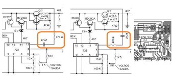

Quiero conocer la fuente sobre la cual comenzó la discusión en este tema y noté una diferencia entre el diagrama y el cableado publicado por @tupolev .
Prácticamente, el condensador y la resistencia que están conectados en serie con el pin 13 del 723, en el cableado están invertidos entre sí. Intenté ejemplificar en la imagen adjunta.
¿Esta modificación tiene alguna importancia en el funcionamiento de la fuente?
Gracias.
    90.1 KB · Visitas: 70

El orden de los factores no altera el producto........ eso lo dijo Pitagoras hace muchos años... y ese axioma... todavia es valido
Algo que estoy viendo es que la PCB no tiene concordancias, un ejemplo es el capacitor de 47nF que en el esquemático esta conectado a un pin el IC pero en la PCB esta conectado a través de una resistencia de 470Ω
El capacitor se encuentra en serie con una resistencia de 470Ω que en la PCB es quién conecta con el IC
En este caso: "El orden de los factores NO afecta al producto"
