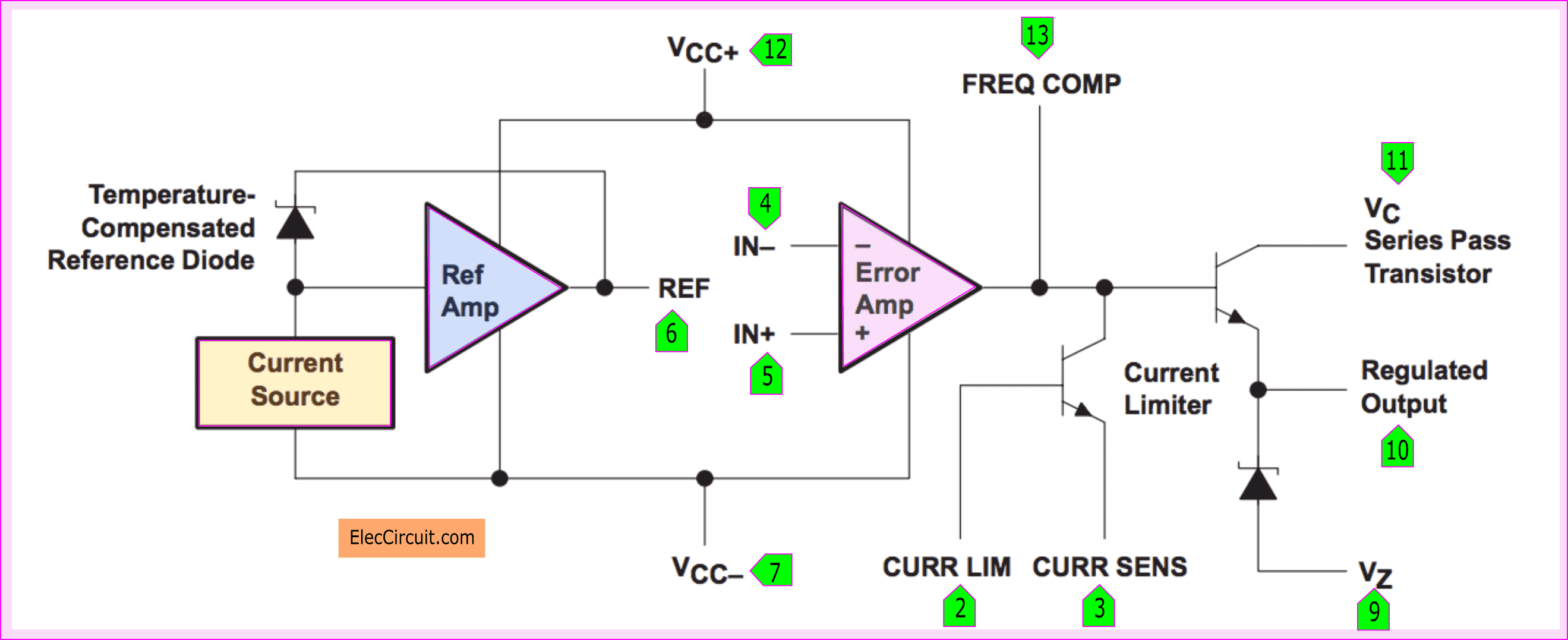

Según el datasheet de National dice:
Note 7: For metal can applications where VZ is required an external 6.2V zener diode should be connected in series with VOUT
Le di un vistazo por arriba al diagrama, el zener tiene que estar. Si no estuviese el transistor interno jamas conduciría por lo que jamas encendería el BD242 con lo que tampoco lo harán los transistores de paso. (La tensión de emisor, del transistor interno, sería de 30V -a través de la resistencia de 100k en el pin 10 (6 en el encapsulado metálico)- y el LM723 esta alimentado también a 30V por lo que la base jamas podrá superar la tensión de emisor para hacer conducir ese transistor).
Puedo estar errandole porque se me paso otra cosa pero por lo que veo ahí ya hay un problema.

Alguna idea de finde revisar pues el BD242 no pone voltaje en el colector.
Puede ser que te falte ajustar la limitación de corriente. Para probar eso, debes retirar el transistor BC327 (Q1). Este TR solo sirve para cortar la conducción del BD242 (Q2), cuando la corriente supera la limitación fijada. Esta fuente no requiere carga conectada para regular la tensión de salida.

Gracias por su análisis, a la verdad no me había percatado de eso, como mencionaste y vi en el datasheet del LM723 con solo poner el zener de 6.2 al pin Vout comenzó a funcionar todo al instante, la fuente funciona perfecto, sin la sugerencia suya no hubiera dado con el problema al menos tan pronto porque llevaba 3 días revisando pistas o posible mala conexión!!! Ahora comenzaré el ensamblado en el chasis.

Gracias a la sugerencia de Switchxxl para el encapsulado metálico hay que poner Vz externo, poniendo un zener 6.2V en serie con Vout, al momento comenzó a regular la fuente sin problemas. Se me olvidaba comentarle que ya había intentado separar la parte de limitación de corriente y seguía el problema. Ahora pasaré a la fase de armar en chasis la fuente, Aqui en Cuba todo es complejo por lo que tengo que ver que encuentro para armarla, dejaré un espacio para voltímetro y amperímetro que no los tengo pero intentaré conseguirlos en un futuro
El diagrama del IC de 14 pines muestra el diodo Zener: Katodo al pin 10 (Output), ánodo al pin 9 VZ.
En la versión Metal Can y, como se ha comentado, no se incluyó el dido Zener, por lo cual no existe el pin VZ.
Como la fuente en cuestión requiere del VZ, este deberá agregarse: Katodo al pin 6 Vout, ánodo al negativo de la fuente GND.
Sé que ya lo colocaste y funcionó. Te anexo esta info a fin de que corrobores.
Saludos...
