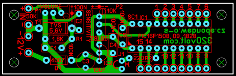

[Aporte] VU meter con retención de pico
Hola, medidor VU grande y de alta potencia.
ATENCIÓN: Si está considerando utilizar una lámpara de 220 V mediante un módulo TRIAC, tenga mucho cuidado. Pueden producirse grandes explosiones a alta tensión. Antes de operar el circuito, utilice una línea eléctrica protegida con fusibles y gafas protectoras.

Gracias, es un excelente aporte, sin embargo presiento que hay un retardo (delay), los leds no están reaccionando en el instante, van retrasados respecto a la muúsica.
Hola,
Gracias por tu comentario. ¿Llegaste a montar el circuito?
Si lo estás evaluando basándote en mi video de prueba, es posible que el video sea engañoso.
El renderizado del video, el procesamiento posterior de YouTube, etc., pueden causar ese retraso.
En mis pruebas no noté ningún retraso.
O quizá mis ojos ya no son tan buenos :)
¿ Leíste que el VUmeter es del tipo "Peak & hold" ?, retiene la presentación correspondiente al pico de señal hasta incluso de desaparecido es pico musical, es decir que el delay que se ve es correcto, está reteniendo la medición del pico
