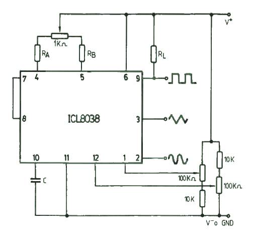

hola, no entiendo lo que está mal . La segunda imagen es lo que hice.i han cambiado 3 lf351 y tl071,i no tienen salida. Pero puedo aquí el oscilador en el pin 2 . Cualquier ayuda

Miraste si tienes las tensiones de alimentación correctas de alimentación en los pines correctos de los IC´s ?
En ese circuito hay que tener precaución con el ICL8038 que trabaja con fuente simple hay que ver como acoplarlo con el operacional en continua ;)
Yo comenzaría sin colocar el amplificador operacional y vería si oscila el ICL8038.
Si funciona OK colocaría el operacional.
Por lo que yo le entiendo, el problema se le plantea con la salida del operacional, la entrada la tiene "bien" pero el operacional le atenúa toda la señal por eso pregunta el tema de los 0V de la alimentación y la conexiones a la salida.
El 8038 está trabajando con los 18V(9+9) así como el operacional como buffer y se hace una referencia a la "mitad" de esta tensión de alimentación mediante un divisor resistivo(R9,R10) para lograr una señal "simétrica" respecto a esta referencia.
Para mi el operacional está bien "acoplado" ya que mediante VR4 se conecta la señal de entrada proveniente del 8038 a la referencia de la entrada no inversora del operacional con la "masa virtual, 0V" hecha por el divisor R9/R10.
Tal vez hay algún "pequeño gran detalle" que se me escapa.
Justamente estaba "Levantando ese mismo pedazo de circuito" para que hablemos todos sobre el mismo tema. :p

@Radium98 ¿ Tienes osciloscopio ?
Si NO tiene, mide desconectando VR4 de SW2 la tensión sobre la pata 3 del IC 2 y sobre la pata 6

NO puedes conectar un parlante al integrado IC IF351, NO sirve para alimentar un parlante.
Ese IC entrega SOLO SEÑAL que debe ser amplificada por una etapa amplificadora de potencia para accionar un parlante.
Flash es un altavoz de PC que tienen un preamplificador .look i sintonizado con medidor de frecuencia a cerca de 1 khz tono y puedo escuchar claramente a los altavoces de PC externos, que antes de la lf351 ,después de la lf351 tengo un mm mm hamm
Mide con un multímetro las tensiones entre los puntos rojos( debería ser próximos a los 4Vdc en este punto ) y verdes e informarlos, desconectando la entrada de señal de VR4.
Si NO conectas nada a la salida del IC2, ¿ Este continúa calentando ? :unsure:
¿ Realizaste esta comprobación ?

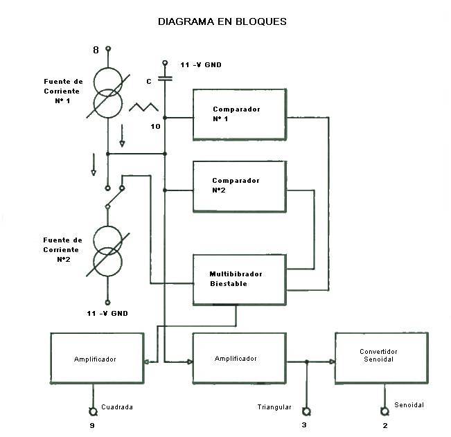

Figura 1: Diagrama en bloques del IC propuesto

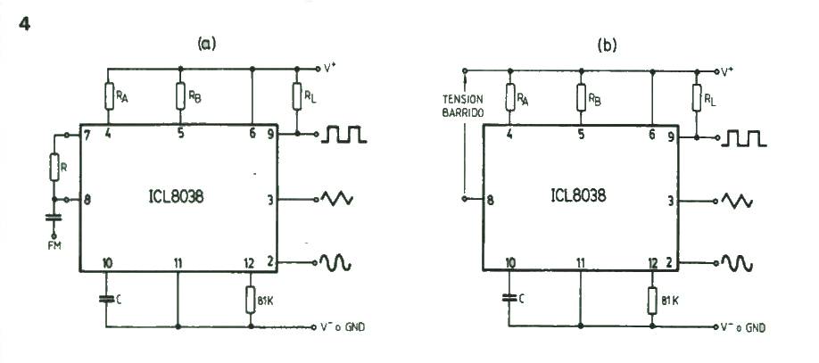

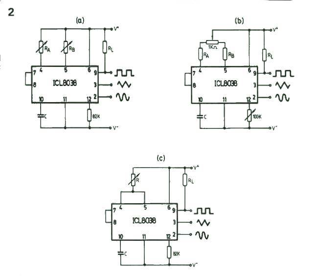

Figura 2. Tres montajes típicos del ICL8038 para ajustar la simetría de la señal,
a) Ra y Rb separadas.
b] Ra y Rb unidas mediante un potenciómetro de ajuste.
c) Terminales 4 y 5 unidos y conectados al positivo mediante el potenciómetro de ajuste R.
Figura 3 Circuito recomendado por ef fabricante para ajustar la distorsión.
Figura 4 La frecuencia de oscilación se puede controlar mediante una tensión exterior, aplicándola al Terminal 8.

El diagrama de bloques del ICL 8038 muestra que éste dispone de dos fuentes de corriente independientes, dos comparadores, un multivibrador bi-estable que conmuta la fuente de corriente Nº 1 o Nº 2 dos amplificador de salida uno para señales cuadradas y otro para señales triangulares, y un convertidor de señal triangular a senoidal.
El modo de funcionamiento es el siguiente: un condensador externo es cargado y descargado por las dos fuentes de corriente.
La fuente de corriente Nº 2 es conectada o desconectada por el multivibrador bi-estable mientras que la fuente de corriente Nº 1 está funcionando continuamente.
Suponiendo que la fuente Nº 2 está desconectada mediante el multivibrador bi-estable el condensador es cargado con la corriente 1 procedente del generador de corriente Nº 1 subiendo la tensión del condensador linealmente con el tiempo.
Cuando la tensión alcanza un nivel determinado correspondiente a los 2/3 de la tensión de alimentación, el comparador Nº 1 dispara al multivibrador bi-estable que cambia de estado, liberando así el generador de corriente Nº 2.
Este generador de corriente tiene una capacidad normalmente del doble del Nº 1 es decir 2:1, por lo que el condensador es descargado con una corriente neta de 1 al estar en oposición, y con ello la tensión en bornes del condensador decrece linealmente con el tiempo.
Cuando la tensión alcance el valor de 1/3 de la de alimentación el comparador Nº 2 dispara el multivibrador poniéndole en su estado original, iniciándose así el ciclo de nuevo.

Como ya se ha comentado, la simetría de todas las formas de onda obtenibles pueden ajustarse por medio de dos resistencias externas (Ra y Rb).
Los mejores resultados se obtienen con resistencias separadas.
Ra controla la porción de subida de la onda triangular y senoidal, y el estado 1 de la onda cuadrada.

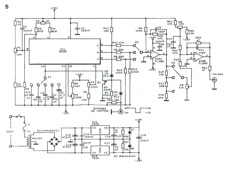

Figura 5. Esquema eléctrico completo del generador de funciones, incluyendo la fuente de alimentación.

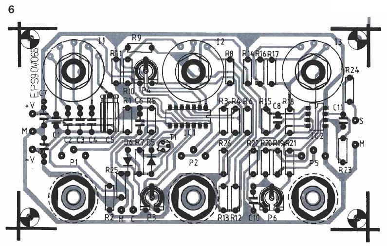

Figura 6. Dibujo del circuito impreso del generador.

Para realizar en la práctica este diseño se ha confeccionado un esquema que reúne todas las condiciones previstas.
En primer lugar se ha utilizado una fuente de alimentación doble, para alimentar al circuito generador ICL 8038 y al amplificador posterior.
El ajuste de frecuencia se obtiene mediante el potenciómetro P1 y la selección de la escala adecuada mediante el conmutador L1.
El ajuste de simetría se efectúa con P2 y el de distorsión de la onda senoidal con P3 y P4.
El tren de impulsos se consigue mediante una entrada de control que actúa sobre un transistor FET que descarga el correspondiente condensador de oscilación.
Usando una puerta AND de diodos, conectada a la salida de onda cuadrada se consigue que la conmutación se realice siempre en el mismo punto.
Esta técnica solamente tiene un inconveniente que es que el principio del siguiente ciclo tendrá una duración mayor que el ciclo normal, pero es un método sencillo y en líneas generales funciona satisfactoriamente.
Como amplificador se utiliza un circuito integrado TL082 formado por dos operacionales.
Al primero le llegan una de las tres señales que previamente han sido seleccionadas por medio del conmutador L2.
Las diferentes entradas tienen las ganancias adecuadas para conseguir los 5 V de salida previstos.
A su salida hay un tercer conmutador (L3) que selecciona cada parte de un atenuador para conseguir 5V, 500mV o 50mV a la salida.
Un potenciómetro P5 regula linealmente la amplitud disponible a la salida y otro potenciómetro P6 ajuste el nivel de continua.
El otro operacional se emplea como amplificador de salida de relación 1:1 con una resistencia de 47Ohms para protegerlo de posibles cortocircuitos.
Vamos a definir en primer lugar la alimentación; para tener un buen funcionamiento simétrico conviene tener una fuente de alimentación de ±15 V que se consiguen a través de un transformador reductor de 220 / 15-0-15 V para aislar la red del circuito.
Al tener el secundario con toma central, pue¬de rectificarse y filtrarse obteniendo una tensión simétrica.
Para estabilizar la tensión se utilizan los reguladores integrados 7815 en la parte positiva y 7915 en la rama negativa que proporciona los +-15V necesarios.
Los condensadores de 100nF se emplean para evitar oscilaciones parásitas y los diodos 1N4001 se colocan en paralelo con la salida para evitar transitorios durante la conexión y desconexión.
Respecto al circuito integrado ICL 8038 uno de los condicionantes era que la tensión en la patilla 8 debía de estar comprendida en¬tre +V y +2 V/3 + 2 V lo que implica, dada la alimentación de ±15 V, que ésta puede variar de 30V a 22V.
Por otro lado la corriente de carga para un buen funcionamiento ha de estar entre 10uA y 1mA, luego la resistencia de la patilla 5 y +V debe de ser:
(30V – 22V) / 1 mA = 8 KOhms
Si damos un coeficiente de seguridad obtenemos: 8 * 0,9 = 7,3 KOhms

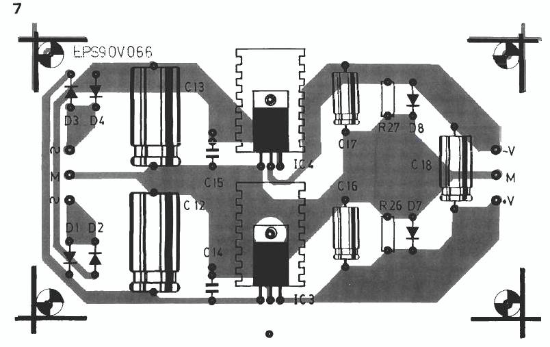

Figura 7. Circuito impreso de la fuente de alimentación.

A los terminales 12 y 1 se conectan unos potenciómetros de 100 k (P3 y P4) que son los recomendados por el fabricante para ajustar la distorsión de la señal senoidal, uno para cada semiciclo.
Hay otra resistencia (R5), que parte del Terminal 5 hasta -15V de un valor que puede oscilar entre 3,3MOhms hasta 10MOhms según las características específicas del circuito integrado utilizado, cuya misión consiste en minimizar las variaciones de la simetría con la frecuencia.
El valor concreto sólo puede determinarse durante el proceso de ajuste, dando como valor normal 4,7MOhms
La tensión disponible a la salida del circuito integrado según datos del fabricante es de 15V para onda cuadrada; 6,6 V para onda senoidal y 10 V onda triangular, todas PaP.
Para cumplir la necesidad de conseguir como mínimo 5V, que es el nivel de TTL es preciso adaptar las ganancias del amplificador.
En el caso de la senoidal hay disponible 6,6 VPP y queremos obtener 5V RMS luego:
6,6 / 2 = 3,3 V PaP
3,3: 1,41 = 2,34 V RMS la ga¬nancia será: 5:2,34 - 2,13.
La ganancia del amplificador está determinada por la relación entre R15 y R9, luego si consideramos un valor para R15 de 47KOhms el valor de R9 será:
R9 = R15 / 2,13 = 47KOhms / 2,13 = 22KOhms.
En el caso de la onda triangular la relación entre el valor de pico y el eficaz no es 1,41, pero para un cálculo aproximado podemos emplearlo y operar de la misma forma que la anterior.
10 / (2 x 1,41) = 3,54 sabiendo que R15 =47 KOhms
5 : 3 : 54 = 1,41 :
R8 = R15 / 1,41 = 47KOhms / 1,41 =33KOhms
La onda cuadrada tiene una amplitud de +15 V que se reduce a 5 V por medio del divisor de tensión de R14 y R10 que tienen la proporción de 2:1 lo que implica una caída de tensión de 10 y 5 V.
La amplificación es en este caso de 1:1 porque las resistencias R15 y R10 son iguales.
Las resistencias R12 y R13 de 100KOhms, en unión de R14 del mismo valor posicionan la entrada del amplificador a masa para balancear la entrada.
Los condensadores C8 y C11 de 10pF sirven para integrar el ruido de alta frecuencia que esté presente en la señal generada.
A la salida del primer amplificador está el atenuador que se conecta a masa con tres resistencias.
El valor de éstas no tiene mucha importancia, aquí lo que importa es la relación entre ellas.
Se ha adoptado una resistencia total de 20kOhms que no carga al amplificador para el caso de 5V salida, 2k (1,8 + 200Ohms) para 500 mV y 200Ohms en la escala de 50Ohms
Como se ve guardan la relación 1:10:100.
Conmutador L3
El conmutador L3 selecciona el sector del atenuador adecuado y ataca a un potenciómetro de ajuste lineal de la amplitud de salida, que tiene el mismo valor 47kOhms, que la R20.
Esta resistencia está conectada a un divisor de tensión a través de un potenciómetro P6 que ajuste el “Offset” o nivel de continua de la señal.
La tensión de “Offset” puede ajustarse en +-5V debido a que el divisor está formado por R21, R22, y el potenciómetro P6 del mismo valor, 10k, por lo que su caída de tensión será de 10V cada uno.
El operacional de salida necesita una ganancia de uno en tensión ya que tenemos el nivel adecuado del otro paso, por lo que se le utiliza como ganancia en potencia y sumador de la señal procedente de P5 y de la tensión de offset procedente de P6.
Al ser las resistencias R20 y R19 iguales y de valor 47KOhms, la resistencia R23 debe ser también de 47KOhms para tener de ganancia de tensión 1.
La resistencia se coloca para tener una impedancia de salida de 50Ohms y protección contra cortocircuitos.
