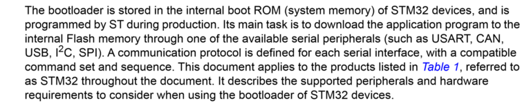

Hola! el bootloader del STM32 esta grabado en la memoria ROM de este mismo, y no se puede sobrescribir. No se si esto contesta a tu pregunta, Saludos
En verdad si se puede, mas en el caso que expone ya que la memoria es FLASH no PROM. Lo que probablemente no se pueda es extraer el firmware original.

En el caso del STM32 ya trae USB nativo por lo que no hace falta un "conversor" si es que esta implementado en el bootloader la programación por medio de USB.
En el caso de que el micro sea virgen no podrás usar USB, a menos que pases por un programador para grabarle, al menos, un bootloader.
Algunos fabricantes incluyen el bootloader de fabrica, por ejemplo en TI usan BSL en los MSP430, es una secuencia especial para arrancarlo pero se puede iniciar el USB del chip "virgen", en los ARM de ellos incluyen una interfaz DFU y directamente te aparece así en la PC cuando lo conectas por primera vez sin hacer nada especial, en el caso de los STM32 también lo incluyen de fabrica, este es un extracto de la application note donde lo especifican claramente, necesitas driver especial por que no está estandarizado como el DFU pero con instalar el Cube programmer debería bastar.
