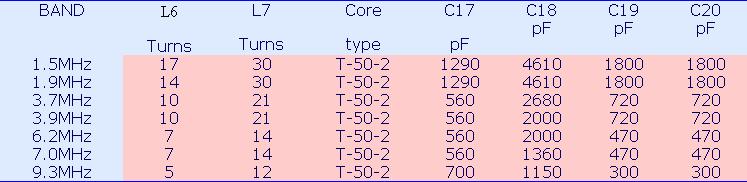

elgriego, mirá, gracias por el interés, la lista de materiales no está, están puestos los valores en el esquema y yo me guié con eso. Luego, en el texto del blog indica que los transistores llevan disipador, y que se debe calibrar el potenciómetro variable hasta tener 2,5 Volt entre R7 y L8. Da una serie de valores para los choques con núcleo de ferrite dependiendo de la frecuencia del cristal pero sobre las bobinas de núcleo de aire no he encontrado información.
http://3.bp.blogspot.com/_NdlG3H182xo/SjeWmYMgc6I/AAAAAAAAAAc/7mkiglc_uWU/s1600/table1.JPG
Como no oscila, y no tengo ese varicap y puse un trimmer, saqué todo y le conecté un oscilador externo hecho con un capacitor de sintonía, un transistor 2N3904 y un par de resistencias.

Utilicé un cristal de 3.58 Mhz con las modificaciones propuestas por el autor para esa frecuencia, pero como el oscilador puesto en el equipo no tuve manera de que funcione, entro directamente al capacitor de 47 picoFaradios. Al momento de hacer el cambio, razoné que el BF245 era parte del oscilador que traía el circuito, pero que al no generar oscilación podía directamente incorporar la señal desde un oscilador externo. Este es el esquema parcial de cómo quedó modificado. Muy probablemente algo en esta adaptación me ha salido mal por cometer algún error.
Por otro lado, compruebo con la radio sintonizando en la frecuencia determinada que el circuito produce una especie de modulación, un sonido que varía cuando toco las bobinas o acerco los dedos al transistor 2N2222A.
Observando tambien la entrada y salida del LM386, se ve efectivamente que hay amplificación de señal. Incluso la señal llega al mosfet, estoy probando con un micrófono dinámico y hay señal en el osciloscopio cuando hablo a través de él.
Pido disculpas por no haber aclarado antes con qué frecuencia estaba trabajando, ya que el autor da varias opciones. A fin de utilizar el cristal elegido he rebobinado los toroides con alambre de 0.56 mm según la cantidad de vueltas necesarias y cambiado los valores de capacitancia involucrados.
