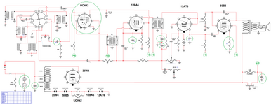

Buenas tardes.
A
hí heredé una radio valvular, tenía dentro un graaaan nido de hormigas y se ve que en su época alguien le metió mano, en fin, con mucha paciencia la fui limpiando, ya está la carcaza encolada, todo pintado, el dial impecable...etc....
E
l tema es que la parte eléctrica tiene algunos elementos deteriorados, sobre todo los capacitores.
B
usqué en Internet, hace mas de un mes que estoy a puro estudio valvular, un mundo nuevo y muy lindo. Pero no consigo el esquema, aparentemente se trata de un Receptor Superheterodino de OL y OC de 5 válvulas, tiene la 35W4, 50B5, 12AT6, 12BA6 y acá está el tema...donde supuestamente iría el conversor pentagrilla, 12BE6, no solo falta la válvula sino que se trata de una válvula de 8 pines, y ahí se me quemaron los papeles.
M
e tomé el trabajo de hacer un diagrama, y estoy casi convencido que ahí había un UHC42, por-que todas las válvulas tienen la calefacción en serie, son de 150mA y justo esa tiene una resistencia en paralelo que haciendo cálculos, pasarían 100mA y por la resistencia 50mA.
L
a radio es una Radio Serra, Ind Argentina, con numero de chasis 82007.
N
ecesitaría si alguien me puede dar una mano.
D
esde ya muchas gracias ! .
P
or cierto, me registré hace un día en el foro y no me deja participar ni me envía el email de confirmación. Donde esté habilitado, paso el diagrama que hice. SALUDOS !

Ahí pude subir lo que tenia hasta ahora, en el diagrama encerré en círculos verdes lo que no tengo el valor, la ultima válvula la supuse yo, porque la UCH42 tiene tensión de calefacción de 14V y corr de 100mA, y esta conectada en serie con las demás válvulas, y justo esa tiene una resistencia en paralelo de 292 ohm, que si sacamos la cuenta entra al divisor 150mA del circuito de calefacción serie y ahí se dividen, 100mA a la válvula y 50mA a la resistencia...pero son suposiciones, soy electricista, estudie Ingeniería electromecánica por lo que puedo tener alguna idea de funcionamiento, pero el mundo valvular lo vi muy por arriba en el secundario y la verdad que nunca me había topado con una. Este proyecto lo encare porque me encanta escuchar radio, era de mi Abuelo, y conlleva meterle mano y revivirla (cosa que me apasiona hacer)

Si, leí que are Ranser, pero la verdad que he visto no menos de 1000 circuitos, y de Ranser no hay nada, debo haberme topado con dos o tres nomas

No hace falta el esquema para reparar una radio valvular, de hecho he reparado, y restaurado varias sin tener el esquema.
Solo hay que seguir el camino de la señal por las distintas etapas, y donde se corta la señal en alguna de ellas, ahí está el inconveniente, y se lo soluciona.

Te vuelvo a repetir, ese esquema es difícil de conseguir, te diría que no se va a encontrar, explico, vaya a saber porque Radio Serra utilizó para la 1era etapa de R.F. y conversión una válvula que por el zócalo que muestras en el chasis, es de origen europeo (Philips Miniwatt), y que acá en
Argentina se conocieron como Técnica A, probablemente sea una UCH42 como dices.
Las demás válvulas son de origen americano, miniatura de 7 pines, comunes en los circuitos para ambas corrientes All American Five (12BE6-12BA6-12AV6, o 12AT6- 50B5, o 50C5- 35W4), estas válvulas más pequeñas, y modernas, son iguales electrónicamente a las mas grandes y octales (12SA7- 12SK7- 12SQ7- 50L6- 35Z5).
Vaya a saber porque razones Radio Serra, utilizó una válvula europea para 1era etapa de R.F. y conversión, y con su circuito, y luego las demás etapas con válvulas americanas, 12BA6 como amplificadora de Frecuencia Intermedia, 12AT6 como detectora, y preamplificadora de audio, 50B5 para salida de audio, y 35W4 rectificadora de media onda.
Debieras ver circuitos con UCH42, y comparar el circuito de la 1era etapa de R.F. y conversión con el tuyo, si tienes o has bajado el libro "Selección de circuitos" que te recomendé, estudia y compara la etapa de R.F. y conversión del circuito 202 de FAPESA, luego compara las demás etapas siguientes con circuitos All American Five.
En este libro no encontrarás circuitos All American Five con válvulas miniaturas de 7 pines, pero si con las octales, más grandes que te mencioné antes.

Tal cual como lo menciona, el libro que me recomendó es el que mas me ha orientado, por ahora tengo las primeras 4 válvulas y casi seguro la quinta, los transformadores de frecuencia intermedia son de 465 Kc, anoche hice un par de cálculos y simulación y los foquitos deberían ser de 8V, 150mA, 1,2W, y el Capacitor 1 de 4uf 300V....va tomando forma, voy a ir separando las etapas, y fijándome entre los circuitos y las hojas de datos de las válvulas del libro de RCA para ir completando los demás capacitores que faltan. Considero que le habían metido mano, sobre todo porque donde va el capacitor doble (no recuerdo como lo llaman), quedo el agujero en el chasis y los dos cables cortados, y le soldaron el capacitor doble 32+32 en su lugar asique no es de extrañarse que llevara otra válvula y le pusieran esa de 8 pines.
Esta radio era de mi abuelo, a quien no conocí porque falleció antes que naciera, y ya tengo 43 años, asique no solo es vieja y estuvo guardada en un arcón de un lejano campo por al menos ese tiempo, sino que la ciudad mas cercana es chica de habitantes, y quizás la hallan reparado con lo que tendrían, pero eso ya es pura hipótesis.
En breve llegare a ocuparme del trafo del parlante que es una bola de sulfato, y se lo llevare a un viejito de esta ciudad que es de esos "que te da bola en cosas raras", en algún momento fue el que me hizo una bobina para un detector de metales VLF.
Hago el comentario porque vi la cantidad de trafos que tiene hecho usted, y que detalle!!! impecable, por ahí alguna ayuda se que me va a poder brindar.

Respecto a que le hayan cambiado el tipo de zócalo, y el tipo de válvula también, pareciera ser que no.
Observo en las imágenes que enviaste, que todos los zócalos de las válvulas están montados en el chasis con remaches, y estos han sido colocados por una máquina automática.
En lo posible, trata de tomar, y enviar, una fotografía nítida, y completa del interior del chasis, para ver bien todos los componentes.

Lástima que desarmaste todo antes de fotografiar completo, eso luego siempre ayuda, y mucho, para luego montar y que todo luego este en el lugar de antes, más allá de las conexiones correctas del circuito.
La marca del transformador de salida no importa mucho, más allá del dato, si importa los datos de impedancia del primario, y secundario, pero tampoco sería problema si está en buenas condiciones, de no ser así, debieras de consultar en la hoja de datos de la 50B5, la resistencia (impedancia) de carga para salida simple, y luego medir la impedancia de la bobina móvil del parlante.
Los transformadores de F.I. no importa la marca más allá del dato, vos publicaste que son de 465 kHz, y eso es lo que importa.
Para el tándem doble te digo lo mismo que para las F.I., fijate si en alguna parte está impresa la capacidad, pero si funciona bien, no es problema.
Respecto de las bobinas, desconozco esos codigos.
Tengo la imagen que publique, fui desoldando todo para ir conformando el plano, y como se que estos elementos antiguos podían generan alguna diferencia según donde estuvieran soldados, son altas tensiones y altas frecuencias, por ende modificaciones de altas impedancias, interferencia electromagnética y distorsiones armónicas, hice un esquema del lugar exacto donde estaban soldados, la polarización de los capacitores (al menos los que se veían) y hasta hice el diagrama del camino y largo de los cables por las dudas que influenciara el flujo de corriente por los mismos.
Con respecto a lo anterior, busque toda la info que mas pude tal cual me recomendaste, al tándem doble le busque por todos lados y no le encontré nada, raro, yo esperaba encontrarme algún dato de capacidad.
Hoy me prestan equipos de medición de alta fidelidad y calidad, asique espero mañana ya tener un diagrama mas completo.
