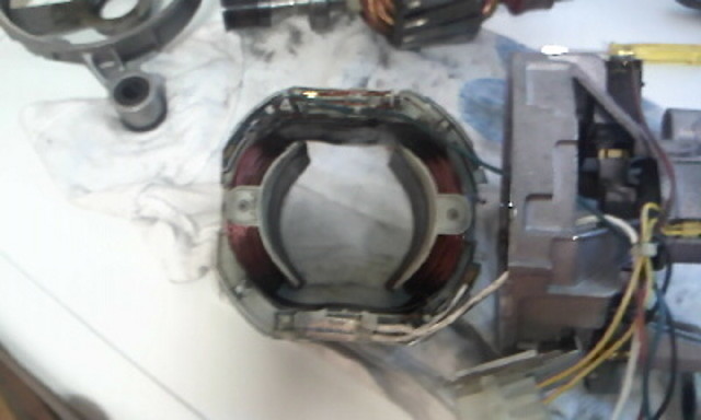

Me gustaría mas un campo de motor universal , taladro por ejemplo :unsure: bobinado como toroide , no como original
eso imagine yo, que parecia una jaula de ardilla de un motor, la pregunta, sera que le puedo sacar una buena relacion de voltaje para hacer un transofrmador de 300-0-300 a 1A y 6.3V a 6A, esos serian mis secundarios, pero no se si sea capas de entregar esa capacidad , seria para un amplificador de 20W, tampoco estoy seguro de que entregue esa potencia

Nop, esa potencia no maneja ninguno de los núcleo que mostraron y con el que limpiaste funciona perfecto solo que no le vas a sacar esa potencia.

Ya que están en el tema, ¿se pueden usar un iman de estos?.
La composición se parece a la de los toroides...
Tal vez no tengan el tamaño suficiente, pero se pueden usar 2
