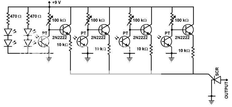

He modificado el circuito base (http://www.hiviz.com/tools/triggers/PGTRANS.GIF). y me ha quedado así:
¿Funcionaría este circuito?. Lo que intento es activar el SCR si se corta la luz IR en cualquiera de los PT (fototransistores).
Pido disculpas si he hecho algo mal, pero es que mis conocimientos son básicos.
Vereis, lo que intendo con este circuito es disparar el flash de mi cámara cuando algo rompa alguna de las barreras IR. Tengo 2 dudas:
- a) Saber si el circuito anterior funcionaría o no (tener varias barreras es mejor para mi)
- b) Necesito adaptar al tristor un circuito de apagado, porque el flash permanece disparando continuamente. Creo que se puede hacer algo con un circuito LC, pero desconozco el tema.

Tu esquema es una compuerta "OR", y provocara que cualquier interrupcion de luz sobre cualquiera de las 3 "barreras" dispare el flash, pero si lo que pretendes es seguir el avance de algo mediante destellos, ese no es el metodo, ya que el flash (Repito) demora en cargarce para un nuevo disparo.

Lo siento Fogonazo, pero mi flash es un poco sofisticado (Sigma EF-530 Super DG). Te aseguro que si saco 2 cables del flash y los uno..., se pone a disparar como un loco.
La lampara cuando se dispara se comporta como un tiristor, hasta que la corriente que circula no es menor que la corriente de mantenimiento circula corriente, esto en la practica provoca que el capacitor principal se descarge casi a cero volts
Puede ser, pero ,en este flash, yo puedo elegir la potencia de disparo: 1, 1/2, 1/8, 1/16, 1/32, 1/64, 1/128. Una vez el flash está cargado yo le digo que potencia tiene que tener el destello. Lo que diferencia una potencia de otra no es la intensidad del destello sino la duración del mismo.
Todo esto se puede volver a repetetir en otro destello pero demora unos cuantos segundos, el tiempo que tarda en volver a cargarse todo
Te aseguro que puede hacer 40 destellos en 0,2 segundos a la mínima potencia. (Lógicamente, las potencias mínimas solo valen en distancias cortas)
De verdad, créete todo esto, que es cierto; y por esto necesito tu ayuda. Me hace falta interrumpir el tristor que provoca el disparo del flash. Pienso que podría usar 2 métodos:
- según el tiempo: un mecanismo que después de un tiempo descebe del tristor. El problema es que el tiempo de destello es variable según la potencia que use.
- Según el destello: un mecanismo que capte cuando termina un destello y no deje que ocurra el siguiente. Este 2º método sería mejor, porque sería independiente de la duración del destello que use.
Pero no se como incorporar esto al circuito.

Os explico por donde voy.
- He conseguido aumentar la distancia entre emisor y receptor IR cambiando el pontenciómetro de 100 kOms por uno de 500 kOhms.
- Simplificando mi propuesta de cirtuito, en vez de usar 4 fototransistores(PT) conectados a sus respectivos 2N2222, he puesto 4 PT en serie conectados a la base de un 2N2222. Funciona, pero se hace algo dificil evitar la activación del SCR por error de alineación.
De momento seguiré haciendo pruebas con 1 sólo PT.
Ya os contaré mas cosas

Del emisor donde coges la señal para activar el tiristor, puedes conectarle otra resistencia de 10K la cual polariza la base de un transistor, el cual tienes que conectar en paralelo con el diodo de infrarrojos, de esta forma le provocaras un cortocircuito apagandolo.
Una vez que se alla apagado el circuito entrara en un bucle que te impidira que el infrarrojo vuelva a encender. Para hacer que encienda denuevo el led deveras de intercalar algun pulsador o interruptor para desconectar el transistor.
En el circuito que uso ahora, en vez de un transistor uso un chip 555, cuya señal de salida, a traves de una resistencia, activa el tristor. Supongo que haría la misma operación, sacando 2 resistencias de la salida del chip, una para el tristor y la otra para el transistor.
El emisor y colector del transistor van en paralelo con el diodo de IR, pero ¿importa la polaridad?
Si quisiera controlar la activación y desactivación de IR con un diodo led¿como lo haría?
Una vez que se alla apagado el circuito entrara en un bucle que te impedirá que el infrarrojo vuelva a encender. Para hacer que encienda denuevo el led deveras de intercalar algun pulsador o interruptor para desconectar el transistor.
Supongo que si corto la corriente de la base de ese transistor volvería a estar preparado para otro ciclo. Lo digo porque la duración de la señal de salida del 555 está controlada por un temporizador RC. Una vez que termine ese tiempo el tristor deja de conducir y supongo que el transistor también. ¿esto es así?.

En el circuito que uso ahora, en vez de un transistor uso un chip 555, cuya señal de salida, a traves de una resistencia, activa el tristor. Supongo que haría la misma operación, sacando 2 resistencias de la salida del chip, una para el tristor y la otra para el transistor. Correcto
Utiliza un transistor NPN, el emisor al catodo del led y el colector al anodo
Supongo que si corto la corriente de la base de ese transistor volvería a estar preparado para otro ciclo. Lo digo porque la duración de la señal de salida del 555 está controlada por un temporizador RC. Una vez que termine ese tiempo el tristor deja de conducir y supongo que el transistor también. ¿esto es así? Vale, puede ser una solucion.
La resistencia R2 junto con el condensador te da la duracion del pulso.
La mision e R1 es provocar la descarga del condensador con objeto de que quede operativo para el proximo pulso.
Veamos, la corriente de salida del chip 555 va al tristor, que se encarga de activar el flash para hacer la foto, y al transistor, que se encarga de cortocircuitar del diodo emisor IR, parar evitar posible interferencia de luz. Pero.., y áquí la pregunta, ¿quien es mas rápido, el transistor en cortar luz IR o el triac en dispara el flash?
:LOL: Buena observacion.
El transistor es mas rapido, ademas en el interior de tu camara habra otro componente el cual generara un retardo adicional.
