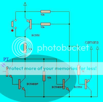

Intentalo con este circuito, es muy similar al que tu has echo.
Al fototransistor le he acoplado otro transistor en configuracion darlintong, para darle mayor sensibilidad.
El enclavamiento que tu realizas con el rele, yo lo he realizado con 2 transistores.
Y por ultimo el rele resulta un dispositivo muy lento para esta aplicacion, asi que lo he sustituido por un transistor, aunque ahora deveras de buscar la polaridad de la camara para conectarla correctamente.
El circuito no lo tengo probado, asi que no se si te dara alguna pega.

Fijándonos en la parte sombreada del circuito:
No consigo que el transistor de la derecha entre en corte. La tensión en su base apenas desciende unas centésimas con la luz de una linterna. Dicho transistor entra en corte si aplico una lámpara pontente, o una luz IR, pero con el flash apenas se entera.

Bien, he repetido mi circuito, o sea, con relé, pero aplicando otro transistor en configuración darlintong al fototransistor, como tu decías. El "clic" del relé confirma el funcionamiento.
He revisado las conexiones y el circuito funciona, pero sólo con el flash a plena potencia. Siendo así, incluso puedo alejar el flash varios metros que funciona. Seguro que es por la mayor duración del destello.
Si uno masa con la base del transistor de la derecha, también funciona y entra en corte.
¿Puede ocurrir que el fototransistor no sea tan sensible cuando el destello es de tan corta duracion?
