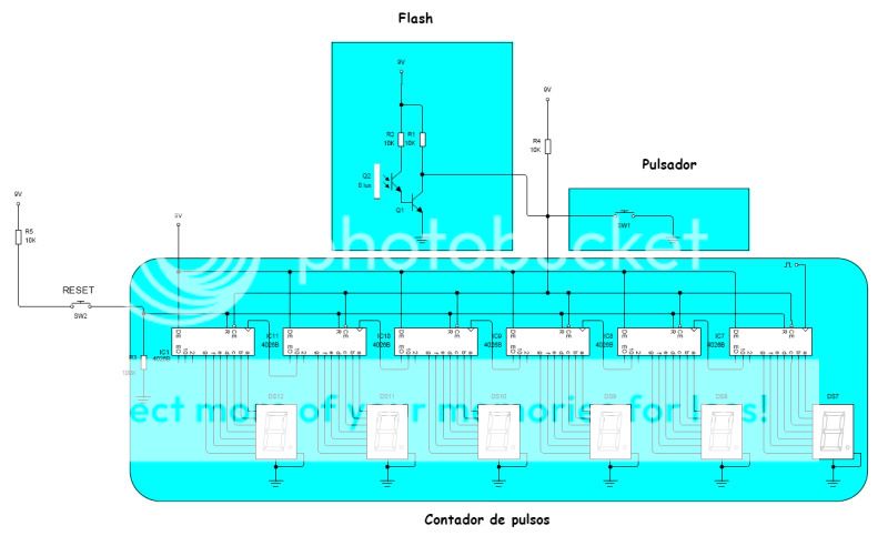

Barrera infrarroja, disparo de un flash fotográfico

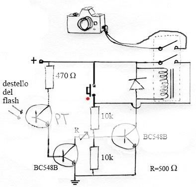

Hola magl:
Podrias probar conectando el colector del PT arriba de la resistencia de 10K y tal vez intercalando una resistencia en el circuito de la base del transistor que no llega al corte.
De última con 2 transistores puedes diseñarte un disparador de Schmitt para tener transiciones limpias entre high y Low.
hola como veo que este hilo esta activo aprovecho para tratar de aclarar mi duda que seguro es simple, arme un circuito de flash, http://www.pablin.com.ar/electron/circuito/ilum/estrobo2/index.htm, y mi duda es, en el gate del scr de disparo, que circuito tendria que conectar para poder disparar el scr partiendo de una señal ttl, o cualquier señal de bajo voltaje??? podria conectar un optoacoplador con salida de triac asi como los que se usan en los dimmer?? asi el circuito estaria aislado de la etapa de alto voltaje, y otra duda es, como puedo saber la maxima potencia que podria entregar este circuito?? digo porque quiero conectar un tubo de xenon de unos 500w, pero seguramente no da para eso el circuito no? ademas modifique el circuito cambiando la resistencia de 1k/10w por 5 resistencias de 10k/10w, en paralelo para obtener una r total de 2k, que es para que el circuito funcione con 220vac en vez de 110vac, posteo el circuito modificado y el de disparo que propongo... gracias desde ya :)

Puede que pregunte una tontería, pero ¿Sería 0,01 milisegundos un tiempo suficiente para estimular el PT?
0,01 mseg corresponde a una frecuencia de 100khz, el cual ya es un valor critico, asi que deveras de consultar el datasheel del pt.
Hola Jorgeme
el circuito con el optoacoplador te ira bien, ahora el poner un flash de 500W puedes probar.
En el caso de no funcionar bien, es posible que solo tengas que aumentar la capacidad de los condensadores.
wacalo, tu idea ha funcionado.
- He unido el colector del PT a una R=470 Ohms en vez de la de 10 kOhms.
- He intercalado un potenciométro de 500 Ohms. en base del Transistor que activa el relé.
Poniendo este potenciómetro a 130 Ohms. es suficiente para que el destello del flash a mínima potencia desactive el relé.
. Esto es lo que he hecho:
Ya sólo queda cambiar el relé por transistores, como decía pepechip y listo.
Gracias a ambos. Así da gusto aprender.

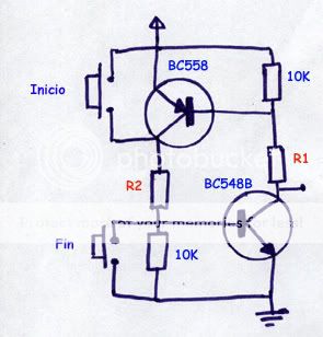

Seguimos otra vez por aquí. Mirad este circuito (parecido al que puso pepechip) que podría sustituir el relé:
Me gustaría saber como calcular los valores teóricos de R1 y R2 para que funcione.
No he conseguido que funcione el circuito anterior para sustituir el relé, pero poniendo las resistencias como en el circuito de pepechip si funciona. También he sustutuido una resistencia por un potenciómetro para regular la desconexión a partir del destello del flash.

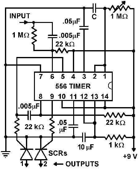

Volviendo otra vez al circuito de la Barrera Infrarroja:
- Cuando se corta la barrera envio la señal a un 556 que tiene 2 salidas,
la primera actúa como temporizador y la 2º como disparador del flash. Ambas están controladas por una constante de tiempo RC.
- El problema: he conectado la 1º salida a un contador digital, el que hice para medir la duración del destello de un flash,
y haciendo varias mediciones he visto que puede existir una variación de varios milisegundos entre ellas. Supongo que esto quiere decir que el tiempo definido por RC no es muy exacto que digamos.
Necesito exactitud 100% en este temporizador, y creo que la única forma de conseguirlo es con un contador digital.
El contador descrito antes está basado en el chip 4026, pero necesitaría un contador en el que le pudiera definir y variar el tiempo exacto antes de disparar el flash.
