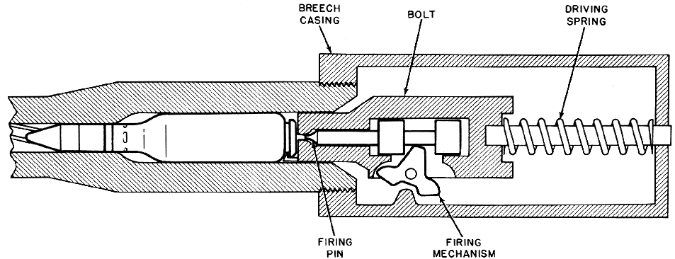

Haciendo una curiosa analogía, las armas automáticas de cerrojo/cámara abierta (cuando la munición ingresa al cañon el percutor esta retraido y cuando el tirador dispara, avanza, en a la inversa en las de cerrojo/cámara cerrada). Dicho sistema ayuda en el enfriamiento aún cuando no hay un ventilador acoplado
La Uzi israelita 9mm es un ejemplo de cerrojo/cámara abierta
