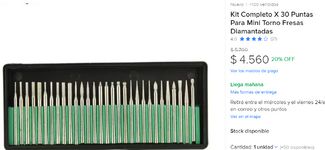

Eso cobran por una fresa, cuando por el mismo precio o similar te puedes comprar un conjunto de varias
