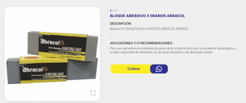

Venden un abrasivo específico para eso, de este lado del continente le dicen Abracol, pero debe tener otro nombre. La piedra pomez funciona pero es muy frágil y terminan cayendo pedazos en el motor. Algunas veces, cuando el desgaste en las delgas es asimétrico, solo rectificando en torno se corrige la chispa excesiva.
Um, la veo dificil de conseguir en donde vivo
Abracol parece ser la marca
Pero esas son más grandes que el motor de la batidora. Las que muestra @vrainom son de 1 a 2 cm de ancho y unos 3 a 4mm de espesor. Pero también te indicó que, de ser muy grande el desnivel de las delgas, sería necesario rectificar a torno; es casi como hacerlo con el rotor insertado en un taladro, al cual se le pasa lima y pulitura con papel de lija, mientras gira.
