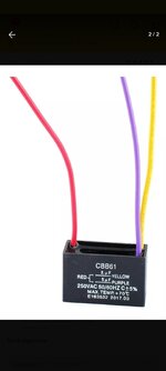

Agradezco tu respuesta, en México solo he visto de 250 v o 300 v, con respecto a lo que mencionas de poner uno de 2.5 uf, te refieres al valor menor del capacitor o a cual valor??? Disculpa mi ignorancia desconozco mucho del tema, de antemano muchas gracias!!! Anexo imagen de cual fue el capacitor que cambie esta última vez

Nunca mas del 50%. Si el ventilador venia con :
1 uf le agrego -->0,5uf mas -->o lo cambio por uno de 1.5 uf
2 uf --> 1uf mas --> o sea 3uf
y así sucesivamente. :rolleyes: ;)

Ahora quiero ponerle uno de 2uf-5uf a 250VAC, no se si le afecte o que medida me recomienden por que en estos momentos con el que tiene no enfría demaciado.

Si duró solo un año = malísima calidad del capacitor , está enrollado pero no está soldado a las patas , solo por presión . . .
Tiene dos capacitores y una llave selectora distinta y algo complicada :facepalm: . . . además a cadenita.
Es una llave selectora doble que :
- En el punto 0 desconecta todo (trabajo por un lado y auxiliar por el otro).
- En las siguientes tres posiciones (velocidades) , conecta la bobina de trabajo. Y además , en la velocidad menor conecta el menor capacitor en serie con el bobinado auxiliar , en la velocidad mediana , conecta el mayor capacitor , y en la velocidad máxima los conecta en paralelo (y obviamente en serie al bobinado auxiliar. Por eso el cable común de los capacitores , va a una de las líneas. My God.
