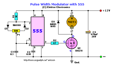

FALTAN LOS DIODOS!! al 555
cuando se usa un 555 y se arma normalmente con un diagrama taringuero corres el riesgo de cuando le muevas el potenciometro el 555 varie en frecuencia y eso no es PWM!!
cuando se le ponen los diodos siempre es la misma frecuencia pero T1 y T2 varian su ancho y es PWM verdadero.

Una disculpa por contestar despues de tanto pero me quede sin internet y yo se que un pwm es mejor pero no lo pude hacer si hubiera alguien que me dejara una imagen del circuito con los componentes exactos por que el que hice no variaba la intensidad ni de un led pero yo me la rifo jeje alguna buena gente que me deje la imagen
jeje use la calculadora
propuse un pot de 10K y las resistencias a buscar en RA y RB son de 555ohms y un capacitor de 2.3uf que te sirve uno de 2.2uf ;)
