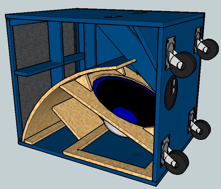

Aqui les pongo un modelito en 3D de TSW-118

Bueno nos quedamos esperando las medidas del TSW-118 no se que le paso al amigo, puede responder que paso no dejo con ganas y sin poder ja ja ja ja ja ja de todas maneras buena por las ilustraciones gracias y espero que puedas poner el sistema completo con las medidas para ver si se puede hacer.
Segimos esparando las medidas amigo @knightknight si las tiene por favor le pido el que si puede las comparta para ver si hacemos este espectacular modelo, chao y gracias

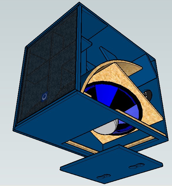

Buenas, exactamente las medidas originales no las tengo, pero si he visto una caja original abierta que la estaban duplicando, es asi como la imagen que muestro, ese es un modelo en 3D que hice segun lo que escribi en una hojita de papel en un momento que pude chequar la caja, pero las medidas exactas no, solo medi con la mano cuarta y dedos, mas o menos asi, de todas formas las medidas exactas yo opino que no importan porque vi dos cajas una tsw y la otra tsw eran diferentes, bueno basicamente iguales, solo algunas piezas diferente tamaño y posicion,
y de todas formas no creo que las medidas exactas importen mucho porque yo me hice una caja inventada que suena muy muy bien, con apenas 80W y un woofer de 12", cualquiera cree que es un bajo de 18" cuando lo oye sonar en el medio de la calle y el sonido llega hasta cuadra y media, claro no tan duro, porque es poca potencia, pero si suena muy muy bien, de hecho nadie me cree que tiene bajo de 12" y del economico
lo que quiero decir es que las medidas las puedes hacer tu mismo contal que sigas la forma adecuada del cajon por dentro , yo horita ando de viaje de negocios y no tengo informacion aqui, pero estoy pendiente de hacer un tema sobre folder horns cuando vuelva a casita que ya me quiero ir a poner mi equipo a todo volumen, para que los vecinos me tiren piedras al techo
