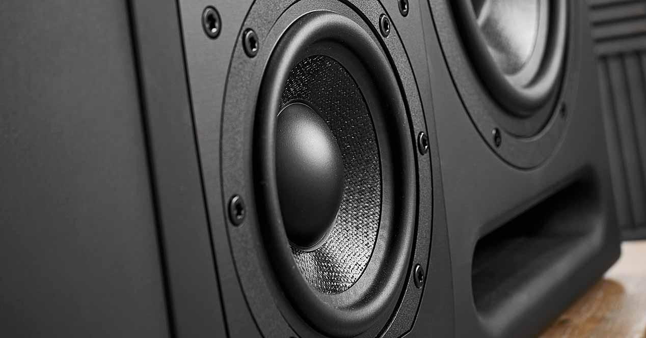

La potencia pico (PMPO)​
Otros fabricantes anuncian sus altavoces indicando la potencia pico. El término PMPO viene del inglés «Peak Music Power Output», es la potencia máxima de salida musical y se refiere a la máxima potencia que es capaz de soportar el altavoz pudiendo disipar su calor, es decir, sin que se produzcan daños en el mismo. Como hemos mencionado antes y dado que se basa en la potencia musical, es nuevamente un valor del que no debemos fiarnos porque no solo es subjetivo, sino que no se puede comparar con nada y por lo tanto es totalmente irrelevante.
Por ejemplo, un fabricante puede anunciar unos altavoces con PMPO de 100 vatios y que luego tengan una potencia RMS de tan solo 10 vatios. Es por lo tanto un dato que representa meramente una estrategia de marketing para abultar las cifras del producto, pero que ni son reales ni son fiables.
Fuente:
