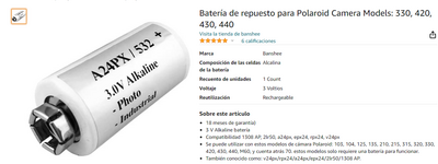

Hola a todos,
Tengo una cámara Automatic Polaroid 330 que está diseñada para una batería Eveready #532, 3V.
Sé que puedo adaptarlo para pilas alcalinas actuales, 2 de 1.5V,
pero la pregunta es si puedo usar pilas botón, por tema de espacio en el compartimiento original.
Gracias.

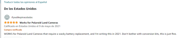

Se vende en Amazon, hay envios a España (justo la interesada es de Barcelona), para su fortuna, dado que estuve en esa ciudad y en Madrid, entre otras de España, hay casas especializadas en cámaras, tanto antiguas como vintage, no seria problema de remediarlo.
El anuncio es real.

Se vende la batería original para ese modelo, siendo recargable......
Baterías alcalinas recargables??,
El anuncio es real.
Batería Alcalina, es decir, no recargable.
El término "batería" lleva a confusión porque estamos acostumbrados a usar "pila" para lo no recargable. No alargar el tema con este debate que ya se tuvo hace poco en otro tema/consulta.
Creo que, como en la mayoría de los enunciados y descripciones de los productos que se ofrecen por internet, eso está mal. Solamente ahí indica rechargeable, en todas las demas descriipciones de la batería no dice nada de recargable.
Ni siquiera en la batería lo pone, que simpre viene indicado, si es recargable, la capacidad en mA y el tiempo de carga en horas.

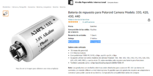

Fíjese:
Curiosamente aquí ya no aparece "rechargeable" :rolleyes: y es la misma batería (pila).
Fíjese:
A ver, como sea, sea esa recargable o no recargable (si lo es es mejor), si se pueden conseguir de esas con facilidad, no habría que modificar el contacto de la cámara. Si no lo fuesen, se puede tratar de averiguar si vienen recargables.
No me cierra el tema en general que porque dicen que si la bateria es alcalina, ya no es recargable, si se anuncian últimamente alcalinas que si lo son.
La batería dice alcalina (no recargable) y por otro lado dice que es de NiMH (recargable)
