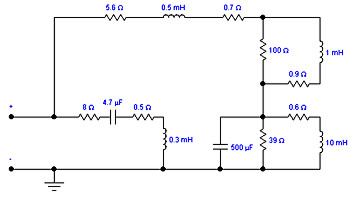

Hace tiempo encontré una carga fantasma que aproximadamente reproduce las condiciones reales de un altoparlante, si querés la busco y la subo (tiene inductor, capacitor y resistencia).
Pues, no se que sea mejor, medir la potencia en resistencia pura (Numero más grande) que con un altavoz simulado (Numero no muy grande).
De igual forma, sería buena la info. Me parece recordar que Fogonazo posteó algo similar a lo que mencionas.
Dejo 2 para que evalúen:
RS = 6 ohms (aluminum body power resistor bolted to heatsink; power rating twice max testing watts)
LS = 0.33 mH (air core inductor; wire sized for max current)
LP = 20 mH (air core inductor; wire sized for max current)
CP = 1000 µF (100 V, or maximum expected peak voltage; paralleling two 500 µF caps may be smaller, cheaper)
No creo que sea muy barato que digamos armarlo :)
Está tomado de esta página: http://www.rane.com/par-a.html
Y luego este otro:
Tomado de esta otra página: http://stereophile.com/reference/60/
Que tampoco debe ser barato de armar jeje.
