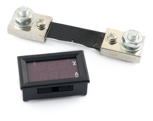

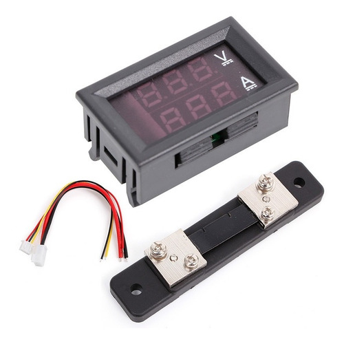

Podés instalar uno de éstos :
O le hacés vos el shunt :rolleyes: :
Me alegro que te sirva (y) , lo interesante que tiene es que a partir de un diagrama con valores raros , se lo fue llevando a valores mas normalizados , además de las modificaciones para los leds . . . y quedó absolutamente funcional.
