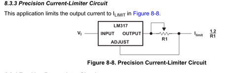

Buenas tardes para todos. En el circuito con el limitador de corriente con el LM317, tengo en la entrada del mismo, tanto la tensión de la fuente, como el pack de baterías a cargar, Sé que este circuito lo sacó la revista Elektor en el 2002, si la memoria no me falla. Es correcto el conexionado así? En la hoja de datos de Texas no lo muestra así.
