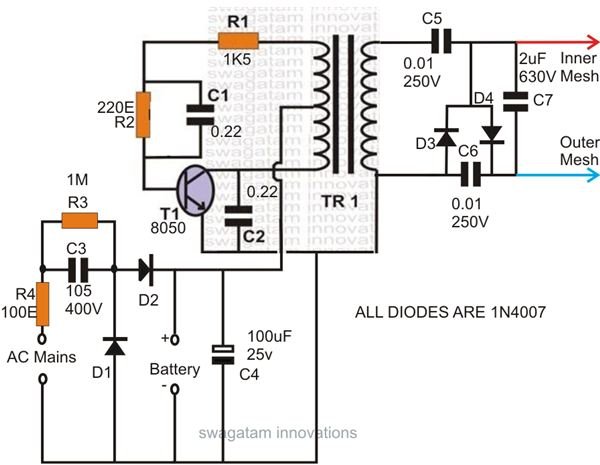

yo lo que quiero es el circuito del viejo matamoscas de pizzería, se acuardan? de ese que cuando estabas dandole al moscato, se sentía una explosión y uno antes de seguir tomando, miraba el vaso por las dudas. Quiero construir un circuito, para matar mosquitos, que se enchufe a 220v, me la pase comprando un monton de modelitos, raquetitas, chinas y nada fue fiable.

tengo un circuito que saque de un matamoscas electrico, deja lo paso a diagrama y te lo muestro sale. y si la luz es solo para atraer a los moscos y lo que lo mata es la tencion generada entre los 2 cables que al tocarlos las moscas pss se achicharran jaja

Hola, yo tengo unos chinos que se cuelgan del techo y la tensión está en la regilla y es directamente los 220v a traves de un condensador de .47 x 1000v. Por fuera lleva otra regilla para que no se pueda meter las manos y quedar eletrocutado. La lámpara del centro es azul, el color debe andar entre 450 y 410 nm para atraer los bichos.

Para el que quiera usarlo a 220V podría hacerlo con un multiplicador de tensión, y armarle la rejilla de alambres uno cerca de otro para que cuando el bicho que caiga toque entre los 2 alambres sierre el circuito y se muera.
Me gustaría saber como medir el amperaje así como la frecuencia de salida de un transformador de un matamoscas eléctrico con forma de raqueta
Se alimenta con dos pilas de 1,5V y la salida creo que es de unos 600V

Hola caro Electron96 !Saludos !, Quanto a las raquetas matamoscas electricas todas son chinezas y de mui baja qualidad la armaciõn del transformador. Ligeramiente ese se dãnan su ayslamiento interno y se transforman en basura jajajajajajaja, la frequencia de trabalho es algunos Khz donde podemos ouir un pitito mui agudo, hay tanbien un triplicador con diodos y capacitores de poliester metalizado donde la tensiõn final puede chegar a 1Kvolt o mas .

Aqui tienes un esquema de una raqueta.
Sobre lo que preguntas, la corriente dependera de lo conductivo que sea el bicho a matar. En estos casos creo que es mas util hablar de carga energetica usada para matar al bicho que corriente. Si es por el consumo, de las pilas sale 1A@3V por lo que consume 3W (o eso ponen en la pegatina)
La freq rondara los 10kHz
Muchas gracias por toda la información, me están ayudando mucho ¡¡¡ pero la corriente de salida sería la misma que la que proporcionan las pilas ,o sería otra distinta? es lo único que me queda por saber
La potencia es la misma aproximadamente, luego si por ejemplo tienes 1000V a la salida y tienes 3w pues tendras una corriente de 3/1000=0,003A (en realidad sera menos por las perdidas del elevador)
