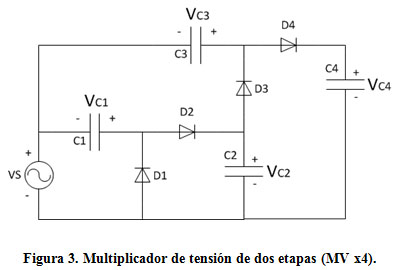

Pero al no haber un ejemplo específico, no se como se calcula el valor de los capacitores, tanto en capacitancia como en voltaje,y no de si el voltaje pico(como he leido en otros sitios), se refiere al de la "etapa" o al general.
O sea, no se si el valor en voltios, irá cambiando a medida que se avanza en las "etapas".
Los capacitores deben ser de al menos Vs x 2 , probá con 100 nF

Hice varias veces los esquemas y no me da que sea ninguno de los circuitos anteriormente tratados. Lo mas parecido es un multiplicador de voltaje pero no es porque le faltaría una conexión. Uno de los devanados del trafo sale a un diodo y un cap eso coincide, pero en el otro devanado sale solamente a un condensador y en el circuito de la raqueta .
El de la raqueta me queda así:

Hola, el conjunto diodo/condensador forman un duplicador de voltage, cuál es el problema? Podrás encontrar circuitos, aparentemente conectados de diferente manera, pero no! todos funcionan bajo el mismo principio.
