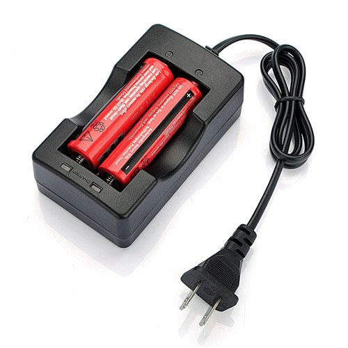

Yo los definiría como sigue:
- Fuente de poder/alimentación: Dispositivo capaz de proporcionar corriente eléctrica dentro de parámetros específicos de tensión y amperaje, ya sea AC o DC.
- Cargador de batería: "Es un aparato que permite recargar baterías o acumuladores". En este incluiría la fuente de poder y el control de carga dentro del gabinete, tal como mencionó. Aquí sólo aplicaría en DC.
Ejemplos podrían ser cargadores de baterías de plomo, o pilas AA, AAA, etc.
Lo que menciona el compañero
Scooter es verdad:
Ahora respondiendo a esto:
Como mencioné en un post arriba, en el caso de pilas de litio de los
dispositivos actuales, dentro del mismo dispositivo se encuentra el controlador de carga, y el de descarga/proteccción integrado en la celda de litio.
Por lo que el
"cargador" de este tipo de dispositivos
es una fuente de alimentación. Símplemente les llamamos así por comodidad, costumbre o como quieran decirle.
No me veo yo mismo diciendo "Pásame la fuente de alimentación de mi celular, por favor".
Dentro del "cargador" (fuente de alimentación) usado en las tablets, celulares, ipods, mp3, etc. únicamente encontramos electrónica dedicada al tratamiento y regulación de la energía entregada, así como sus respectivas protecciones.
