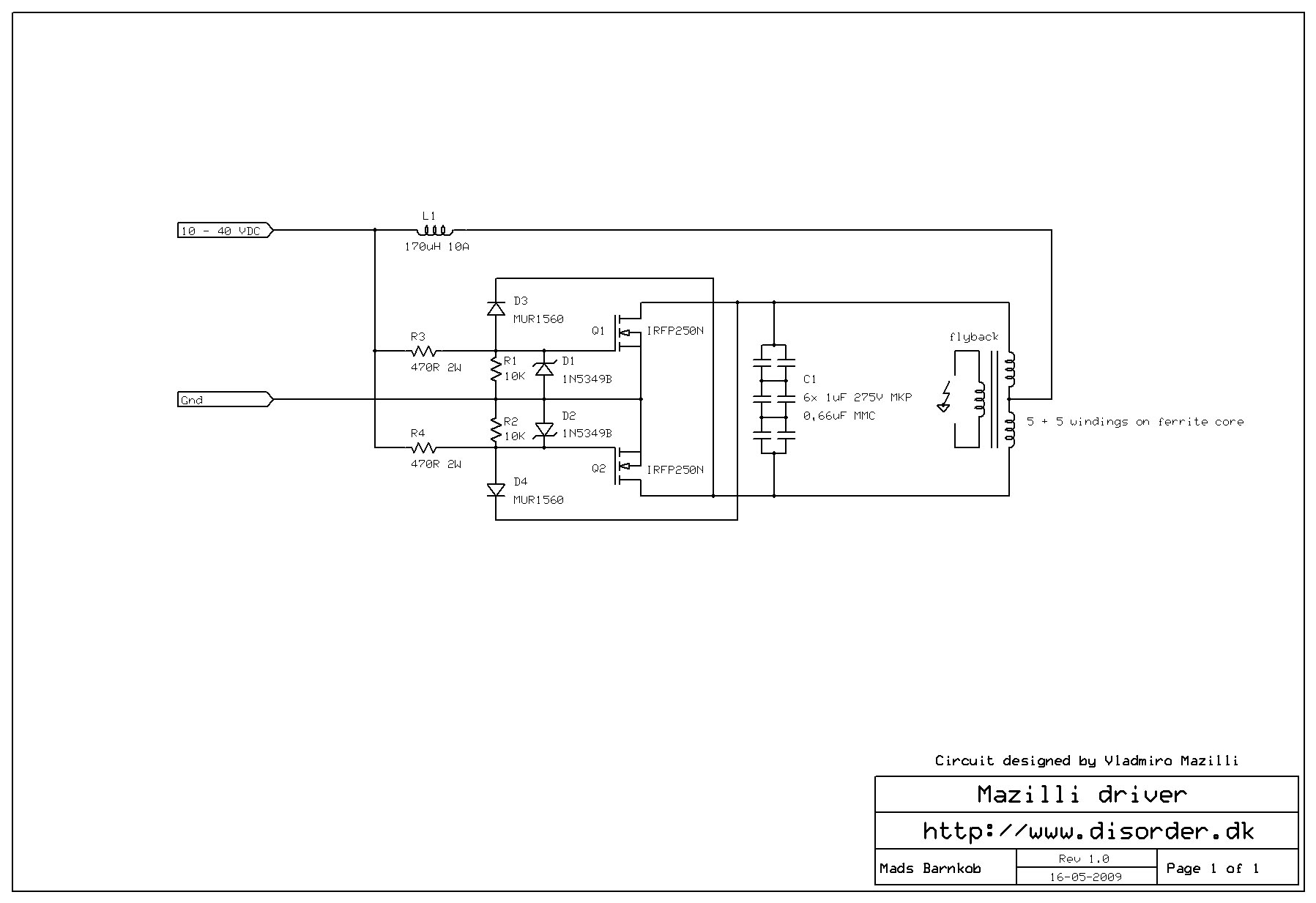

Alguno de vosotros ha intentado hacer andar el zvs con bipolares en lugar de mosfets?
Mi intención es hacer un zvs 'de baja potencia' y mas compacto para flybacks chicos, tipo los que se usan en impresoras láser y fotocopiadoras (ya me he cargado 2 flybacks de estos por la exagerada potencia del zvs normal, satura el núcleo y el secundario no aguanta demasiado) o algún mini flyback que haga yo mismo para otros usos..

Lo han dicho diez millones de veces que ese circuito es una porquería, y sí, 1A es demasiado poco, mira que no tengas un corto en el circuito y que sea por eso que no te funciona (y por eso la fuente de PC se protege).
De todas formas en vez de hacer ese monta el ZVS, es mucho mejor, si te has leído este tema unas páginas atrás puedes verlo.
Ese circuito a mi me funcionó mejor que el 555 y el 2n3055. Puedes armarte el ZVS. Pero ese circuito si funciona con 12v 1 A. No vas a conseguir mucho pero algo es algo.. Yo lo alimentaba con 42VCC y me consumía 3A. En el comentario #270 estan tres videos mios con ese circuito.
ok, si lei todas la paginas. voy a probar el zvs. yo creo que lo que entraba en corto con la fuente era la bobina de retroalimentacion.
edit: este es el zvs?
y que ventajas me aporta frente al del 555 + 2n3055 ? gracias!
