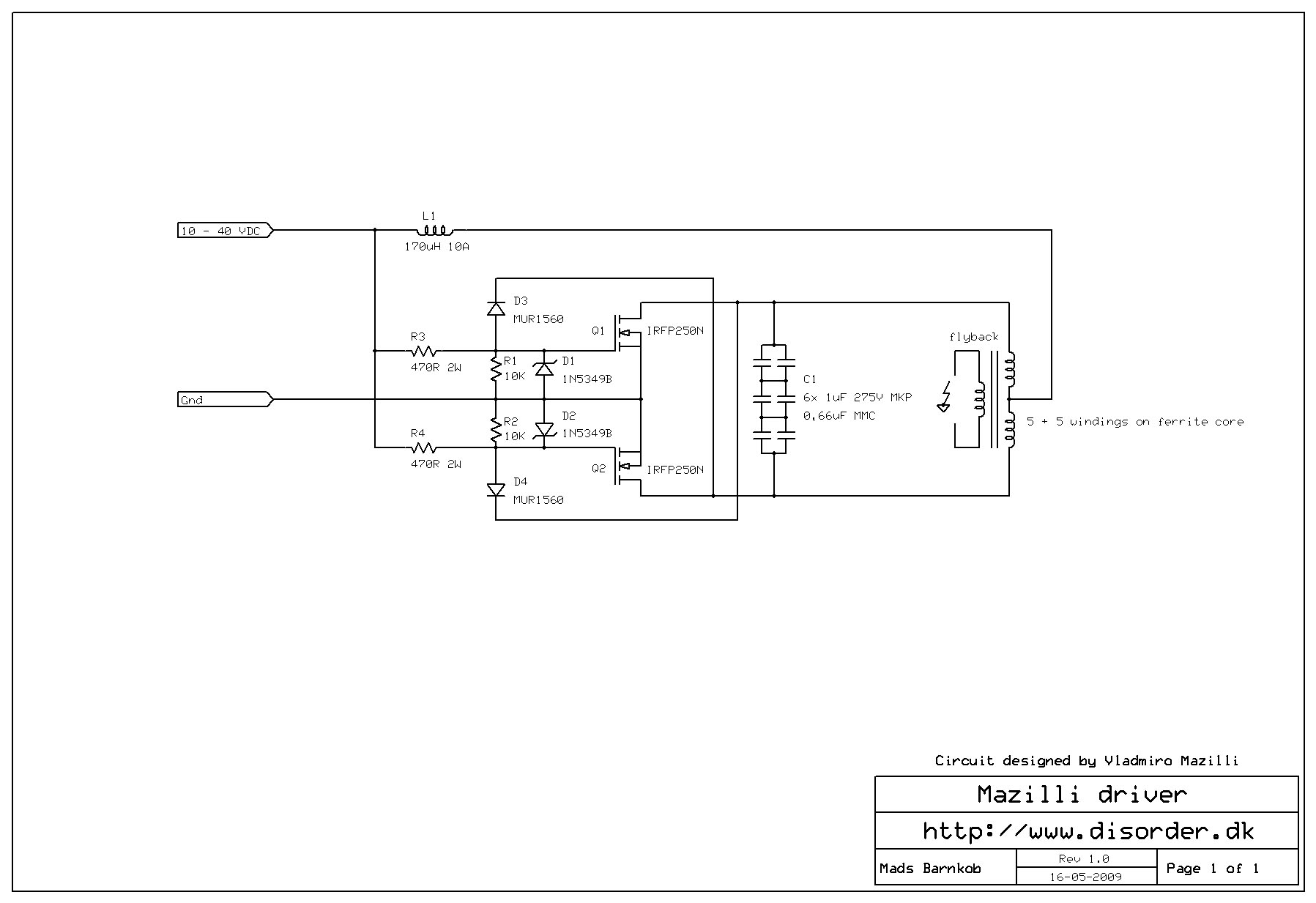

Bueno use como oscilador el 555 a 12v la fuente y de un 1A, quizás sea por el poco amperaje y voltaje? he visto algunos vídeos en youtube y vi uno a 9V nada mas con una batería y el arco era grande, bueno aquí publicare el diagrama del oscilador que use.
    20.3 KB · Visitas: 72
Lo que pasa es que el 555 tiene muy poca intensidad y a veces el MOSFET que excita al primario trabaja en modo lineal por culpa del 555 o algo así y el rendimiento es muy bajo.
Igual no me hagan mucho caso, lo leí por ahí :LOL:
Pues creo que tienes razon, no le pude sacar mas de 2cm de distancia a la chispa quizas sea el poco amperaje que estoy empleando, no se ya no tengo idea de que mas hacerle.
Esto es lo que tienes que hacerle, montar este driver.
Como puedes ver unos mensajes más atrás, obtuve buenos resultados, como todo el mundo con ese driver.
