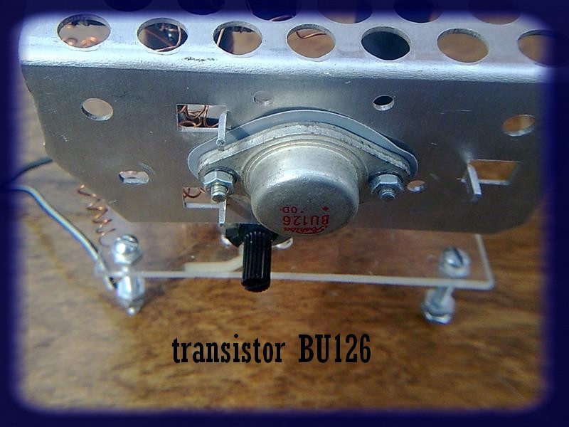

Hola. Tengo problemas otra vez con el condenado driver que os muestro abajo. Las cosas que solo me pasan a mi. el otro día le conecté el BD245C y funciono bien con los bobinados correctamente, hasta que la sobrecarga destruyó el transistor NPN. Luego quise ponerle un transistor NPN similar al MJ15003, el transistor es un 480037. Este no funciono con los bobinados correctos, invertí el del Feedback y funcionó pero sacaba arcos de no mas de 1 cm, y debería de haber funcionado sin invertir la polaridad del Feedback, no lo entiendo..........:rolleyes:. Estoy pensando de hacer un pequeño proyencto de una fuente de AT, y quiero ponerle este driver y otro mas, pero necesito hacer funcionar este:unsure::unsure:

Primero de todo.. le has puesto un buen disipador al transistor?
Lo segundo, es extraño lo que comentas del feedback nunca me ha pasado.. pero puede ser posible.
Ese circuito lo he montado infinidad de veces con transistores de beta muy alta (por encima de 2000), los de salida horizontal y similares se calientan más y en general funciona peor..
Aun así no es un buen circuito... desperdicia mucha potencia en forma de calor.
Saludos!.
Pues que tiene que ver el disipador?Pero es un disipador de mas o menos 15x10cm. Yo no entiendo que funcionara con la polaridad de la bobinas correctas con el BD245C y luego con el que ahora uso tenga que invertir el Feedback, es muy raro....

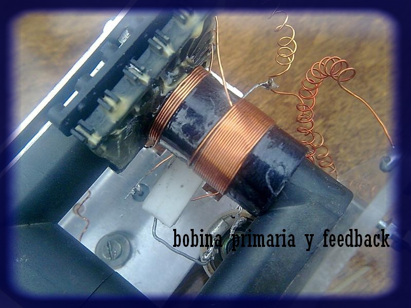

Pues le hice un bobinado adicional, de 7 vueltas en el primario, y 4 en el Feedback:

El disipador tiene que ver con el calentamiento.. al menos ya sabemos que usas uno grande.Hasta ahí bien.
Lo que no me parece adecuado es le nº de vueltas que pusiste a los bobinados...En mi caso para que funcionara bien ponía 12 en el primario y 8 en el feedback.. esas cifras pueden variar pero te aconsejaría no poner menos de 10 en el primario.
