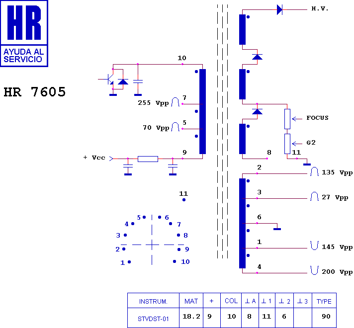

Tego los siguientes flyback:
-154-177B
-DNF FP0014
-FCM 2015ML (http://www.donberg.ie/pics/h/hr7605.gif)
-FSA 37012M (http://www.yoreparo.com/foros/files/hr8480_820.gif)
-FCM 20A023 (http://www.efiter.com/product/accessory/flyback/showScheme/7617)

Bueno, ya hize el circuito lo probe, la pata de masa del flyback no la conecta a la masa del circuito, solo la uso para que salte la chispa desde el chupon.
El problema es que cuando lo acerco, salta la chispa y tambien se me hace un arco entre las patas 7,8,9 del flyback(es el que postee aarriba, el 154-177b). Supongo que eso me hace perder parte de la potencia, ya que entre cada pata hay 5mm mas o menos y eso lo debo estar perdiendo.
¿Sera el flyback roto?
----edito----
La chispa salta de la 8 a las otras 2, al acercar el cable de masa solo me sale unachispa de esa pata.
Otra cosa, el arco entre esas 3 patas se produce solo cuando acerco al chupon la masa, incluso antes de que el arco en el chupon sea visible.

Amigo, lo que sucede es que no debes tomar el terminal GND como referencia, puedes perforar algun aislamiento, debes usar el pin denominado ABL, para asi cerrar el circuito electrico de alta tension.
