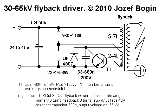

Estuve armando este otro driver.....
No arranca para ninguna parte. Alguna idea?
Probaste invertir uno de los bobinados ?

Esa prueba no la hice, inverti ambos, intercambié ambos, pero invertir uno solo no...
Probaremos.
Hecho...
Invertí el primario(que tiene 6 espiras).
Y voilá.
El arco se estiró hasta 4,5cm.
Muy parecido a cuando puse 2 flybacks en serie.

Es muuuuuy ruidoso, y el perfil de la chispa es muy inquieto.
Eso sí, con 32,6V a los poco segundos entibia el disipador del MJE3055( y eso que como puede verse, es un disipador generoso).
Así que ni hablar de probarlo con 44,5V que tengo en mi "fuente".
Pero para un solo transistor, y no un auténtico "2N3055", es más que satisfactorio.:D

aaaaaaaaa no te oscilaba :D si por eso tiene los puntitos las bobinas se llama polaridad :rolleyes:

por eso dice de 2 a 4 y 5 a 7 es la relación vuelta mas el divisor de tensión. Si incrementas la tensión de la fuente debes disminuir las vueltas de base y reacondicionar el divisor no creo que tengas mas ganancia. A la misma vez la frecuencia cambia :unsure:

Lo de los puntitos, no lo sabía....
Yo conecté todo como está en el esquema.:rolleyes:

Ya funciona.
En cuanto al arco, es el de mayor extensión que he logrado.
Pero el del ZVS, es un arco más "tranquilo", a la vez de mayor corriente, y me parece que el Ladder funciona mejor.

Por cierto, Si a alguien le interesa, la forma en que conecté (para que funcionara:rolleyes:) el ultimo que construí, es esta.
Como puede verse, "eliminé los puntitos".:rolleyes:
A mi (ignorante) modo de ver, es más claro.
