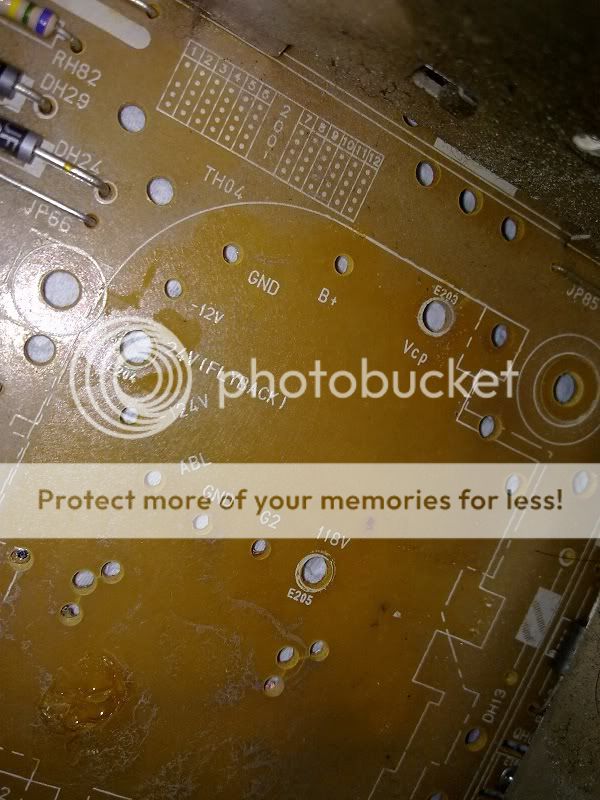

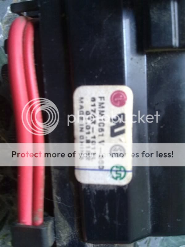

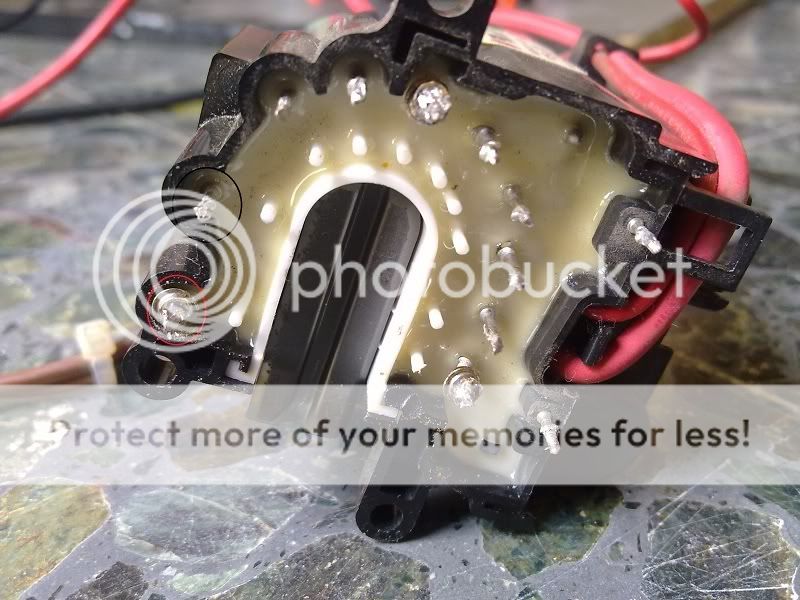

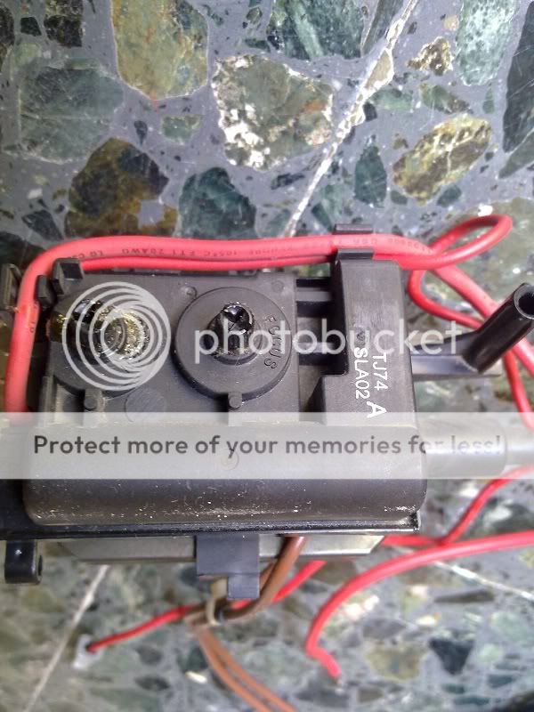

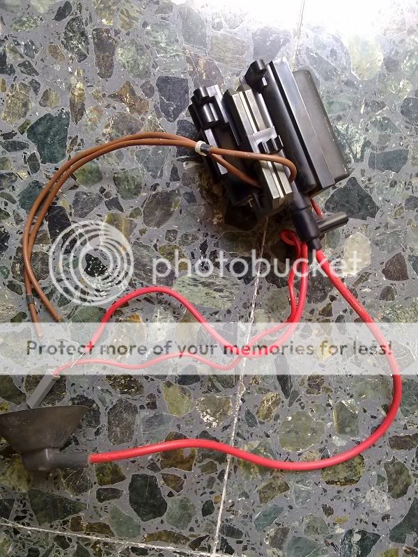

Tengo un transformador flyback que saqué de un viejo monitor CRT, quería probarlo y hacer algun arco electrico etc. antes de crear el driver quise comprobar si funcionaba haciendo lo de desconectar y conectarlo de una batería. El caso es que no logro entender por donde estan los pines del primario. Lo máximo que he conseguido ha sido hacer que el transformador haga una especie de ruido.
Aquí dejo una foto del patillaje.
Los pines que marque de rojo y negro son los que al conectarle la batería, el transformador hace como un ruidito de chispas, no se si me explico.
Dejo más fotos.
La última foto es del pcb en donde iba el flyback, la verdad ni leyendo eso me aclaro nada.
Busque esos códigos que salen en una de las fotos en Google pero no encontré nada útil.
El arco si no me equivoco debería salir del cable con la ventosa hacia GND no?
Perdon por el ladrillo pero no supe explicarlo más resumidamente, un saludo.
Primero: tienes un flyback idéntico a uno de los tantos que tengo
Segundo: no puedes venir aquí y de primeras postear sin antes haber usado el buscador del foro..
Hay muchos, pero que muchos temas (algunos son largos) que hablan de estas cosas.
Pon en el buscador (del foro): Circuitos excitadores de alto voltaje con flyback.
Ahí ya tienes para aburrirte
Si no te cansas, sigue buscando ;).
Los 2 pines que marcaste si, es el primario.
Para hacerlo funcionar en contínuo necesitas un driver (como bien dices).
Puede ser con un 555 y demás componentes o simplemente con un transistor de potencia y algún que otro componente mas.
PD: el 2n3055 no lo recomiendo.
EDIT: el arco solo salta desde la ventosa al pin gnd .Los otros cables no sirven
