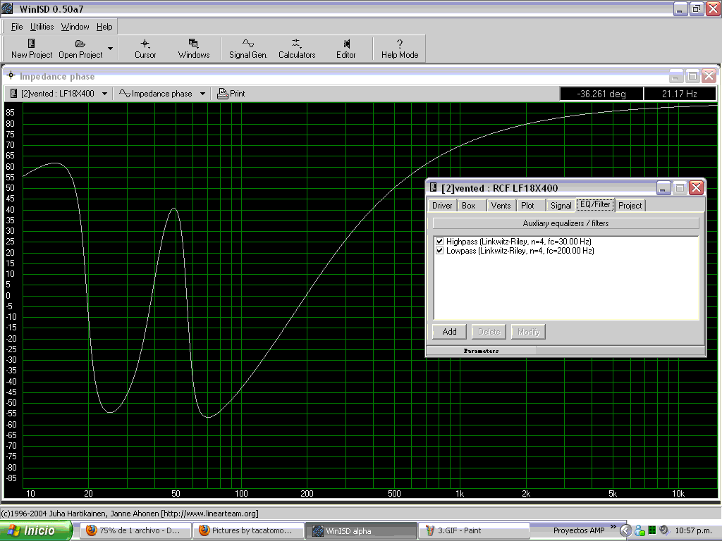

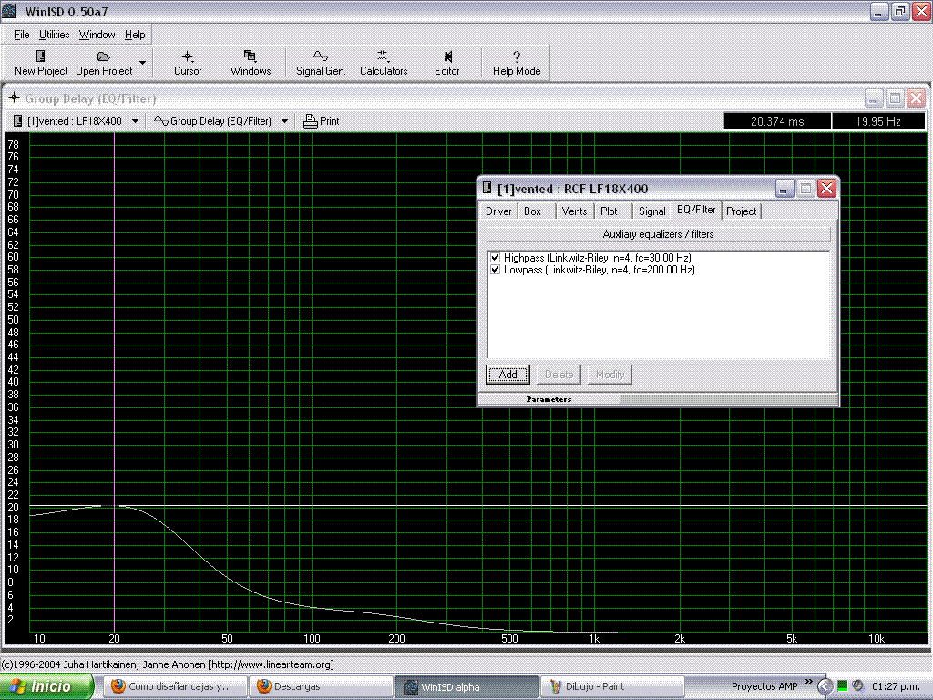

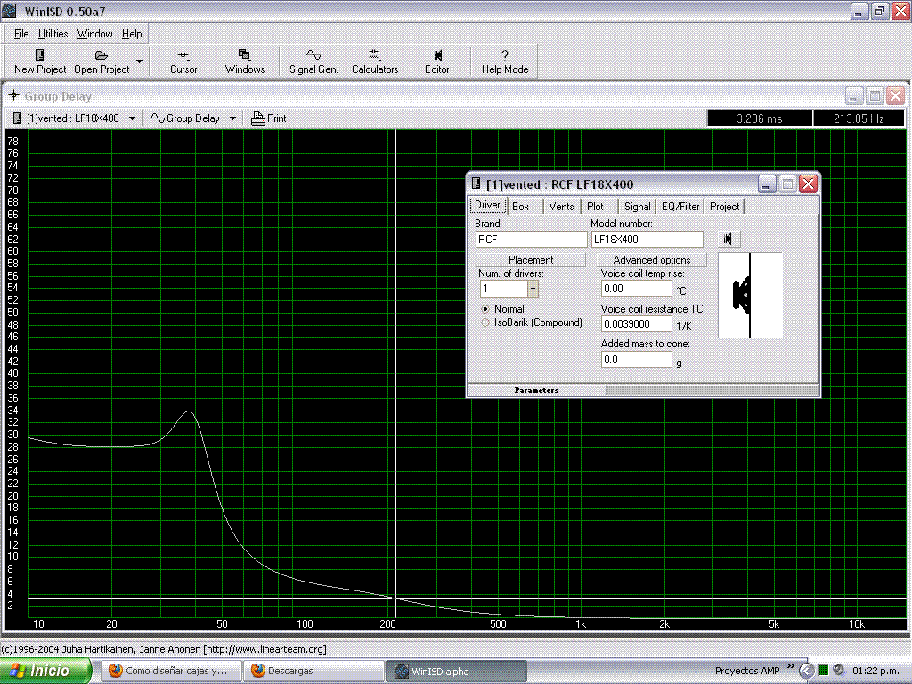

¿Que pasa si un conjunto altavoz-recinto acústico tiene un group delay muy alto (>35ms). Yo pienso, que no hay problemas siempre y cuando las cajas que se fabriquen sean idénticas en lo posible, ya que si todas tienen en mismo delay, no hay problema con la suma de presion sonora... o ¿es que cada una es un sistema independiente respecto a otra?... Eso no lo tenía en cuenta.
El retardo de grupo es variable según la frecuencia, así que 35-ms no dice nada :confused: :confused: a menos que lo refieras a alguna frecuencia en particular...
A que te referís exactamente????
Pues, simulando un recinto acústico bass reflex, me marca un delay de 42 ms a la frec. de 30Hz... Lo que no logro asimilar es que si este dato realmente puede llegar a afectar en conjunto con varios recintos de iguales características...
Si...y? Que pasa con esa frecuencia? Seguro que tenés otro valor para 50Hz, otro para 80Hz y así siguiendo. Es normal que existan retardos de grupo grandes, pero lo que importa es la FORMA de la curva de retardo de grupo.
No los va a afectar entre ellos y a esa frecuencia, tampoco los va a afectar en su relación con las cajas de medios y/o altos. Los problemas se presentan si las cajas son diferentes o si el retardo es diferente en la frecuencia de corte.
Por que no pegás la curva de fase de la simulación y la de retardo de grupo?

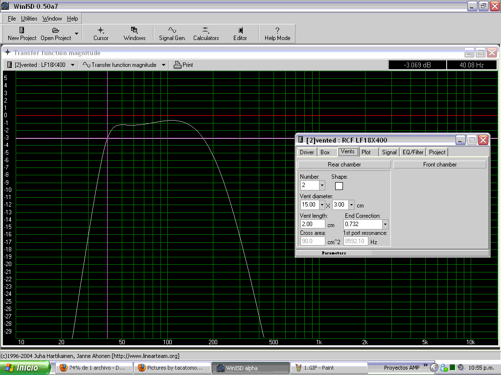

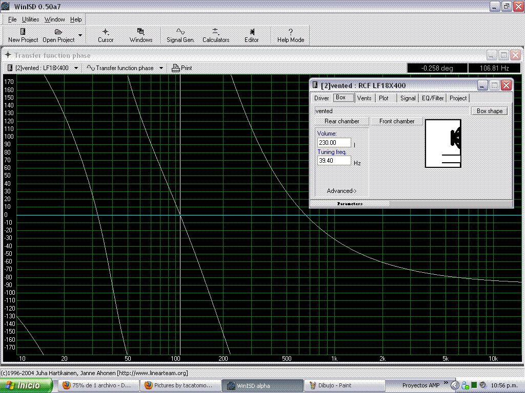

Tacatomon:
Es que el retardo de grupo (que no has puesto) es muy constante entre 40 y 400Hz y eso está muy bien, y se debe a los filtros LR que has puesto.
Yo no veo problemas con la fase en esas cajas, pero habría que ver los medios para dar alguna conclusión.
PD: Sabés lo que es retardo de grupo?
