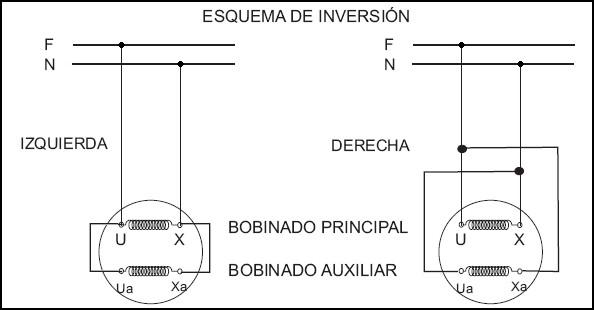

He visto que todos sugieren la misma forma de conexion del motor, y no me queda del todo claro. Creo que no se ha tenido en cuenta que los motores monofasicos (110V o 220V) de alimentacion de dos hilos, independientemente de comos los conectes siempre girarán en el mismo sentido, (hasta donde he visto),me parece que está faltando algo. Tengo montado para prácticas de control un motor reversible con 2 relevadores para determinar el sentido de giro y cada relevador cambia la conexión que tiene el motor, ya que este tiene una bobina de arranque y una de marcha y lo que hacen los revadores es cambiar la conexion de un condensador (capacitor, filtro) no polarizado que es el que determina el sentido de giro, algo parecido pasa con las lavadoras modernas.

Casi casi que te juraría sobre la Guia Telefónica que los motores de persiana son CA de inducción :cool: Podrian ser con bobina de arranque y electrolítico , o con bobina auxiliar y capacitor de aceite permanente , pero ambos de dos bobinas y se invierte una para invertir el giro

Según investigue, después de la regañada de DOSMETROS :LOL:, los motores Monofásicos que pueden invertir su giro tienen 3 o 4 hilos. :eek:pss:

Este es el esquema que tengo montado para practicas de control :) , y como quedaria la conexion real en cada caso ;) , la diferencia está en que los relevadores que posee el amigo solo tienen 2 juegos de contactos, los que yo emplee poseen 4 :cool:, en su caso habría que ver si los pulsadores poseen otro par de contactos normalmente cerrados para hacer el bloqueo del otro esquema
