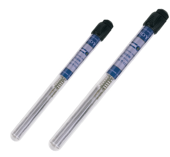

Creo que se puede solucionar la situación de calentar el cloruro, con uno de estos calentadores de peceras, "son de cristal (vidrio)" y bien pueden funcionar.
quizá no llegue a una temperatura muy elevada, pero creo que para el caso si serian de utilidad y se cumpliría el objetivo...
Elvic dijo:
.......quizá no llegue a una temperatura muy elevada........
NO se debe calentar el percloruro a mas de unos 35-45º
1) Larga vapores tóxicos.
2) Corroe la placa con efecto de "Socavado", va comiendo por debajo de la pintura protectora.
Lo mas efectivo, rápido y preciso son las burbujas, si el percloruro se encuentra ligeramente caliente mejor, pero sin exagerar.
