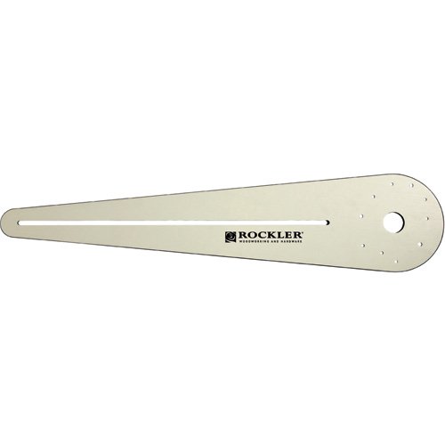

Está interesante :unsure:
Se le podrían hacer 2 filas mas de agujeros "Corridos" respecto de los ya existentes 1/3 del espaciado a la derecha y 1/3 del espaciado a la izquierda, con eso se podría conseguir mejor resolución. :unsure:
Incluso se podría hacer una tabla que vincule Agujero-Radio, como para no estar midiendo.
Exacto, si solamente los radios fuesen numeros naturales esta bien esa guia, pero en la realidad se trabaja con numeros racionales.
Hace rato que vengo viendo de hacerme esta guia que les posteo, al final use una madera con las medidas que necesite y punto. Hay routers que traen una guia, tanto para trabajar en paralelo, circulo y copiador, el que tengo es un einhell http://www.einhell.com/com_en/shop/4862/4863/4873/4874/router-rt-ro-55.html pero como les decia, la guia para hacer circulos que trae es para hacerse una mesa redonda para cuatro personas.
Las guias que vi tanto del Dr. como de AntonioA, sigo sin darme cuenta como hacen para marcar el radio.
Yo dibujo el/los circulo/s a cortar con un compás antes de hacer el agujero para el centro, y luego ajusto la fresadora sobre las guía para que el borde externo de la fresa corte en línea con el círculo dibujado.
Es un metodo "medio troglodita" pero se podría poner sin problemas un regla graduada para poder ajustar el radio de corte sin tener que dibujar el círculo... La verdad es que soy medio vago, y dibujando el círculo tengo una "vista previa" del lugar donde va a quedar ubicado el corte.... así que lo dejo tal como está :oops:
