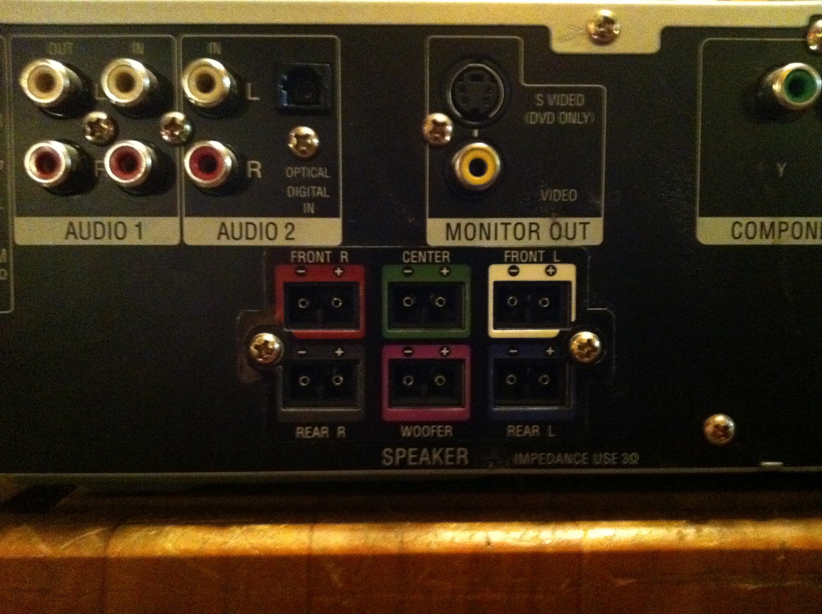

Otra cosa que les queria comentar, tengo un home sony dav c-450 conectado a la pc via toslink, puedo usar entrada y salida desde ahi tambien? o ARTA no usa toslink?
